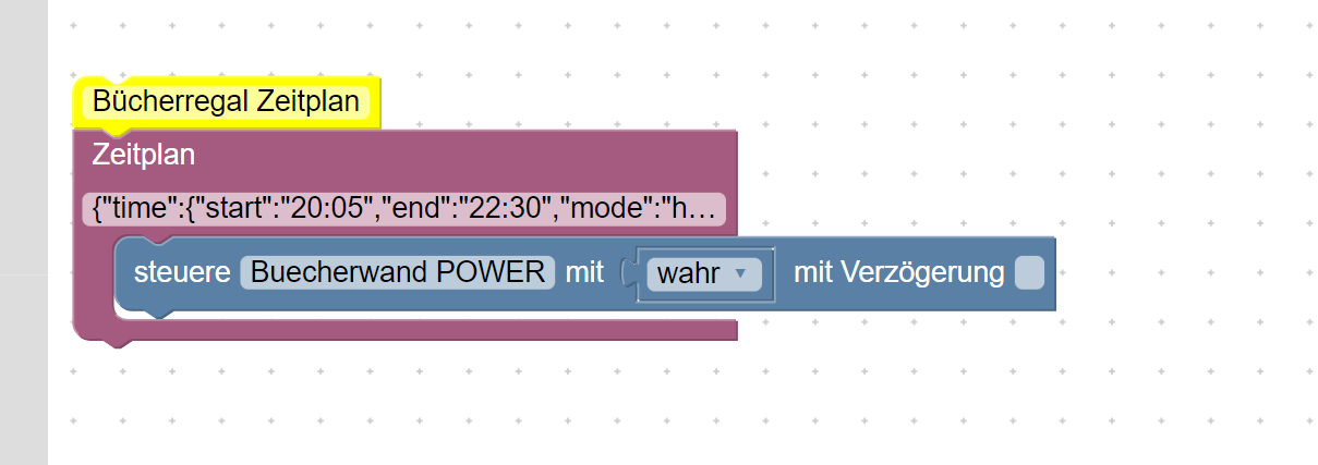

      So sieht das mit Blockly jetzt bei mir aus:
      Die Uhrzeit habe ich bereits überprüft, die ist richtig eingestellt.

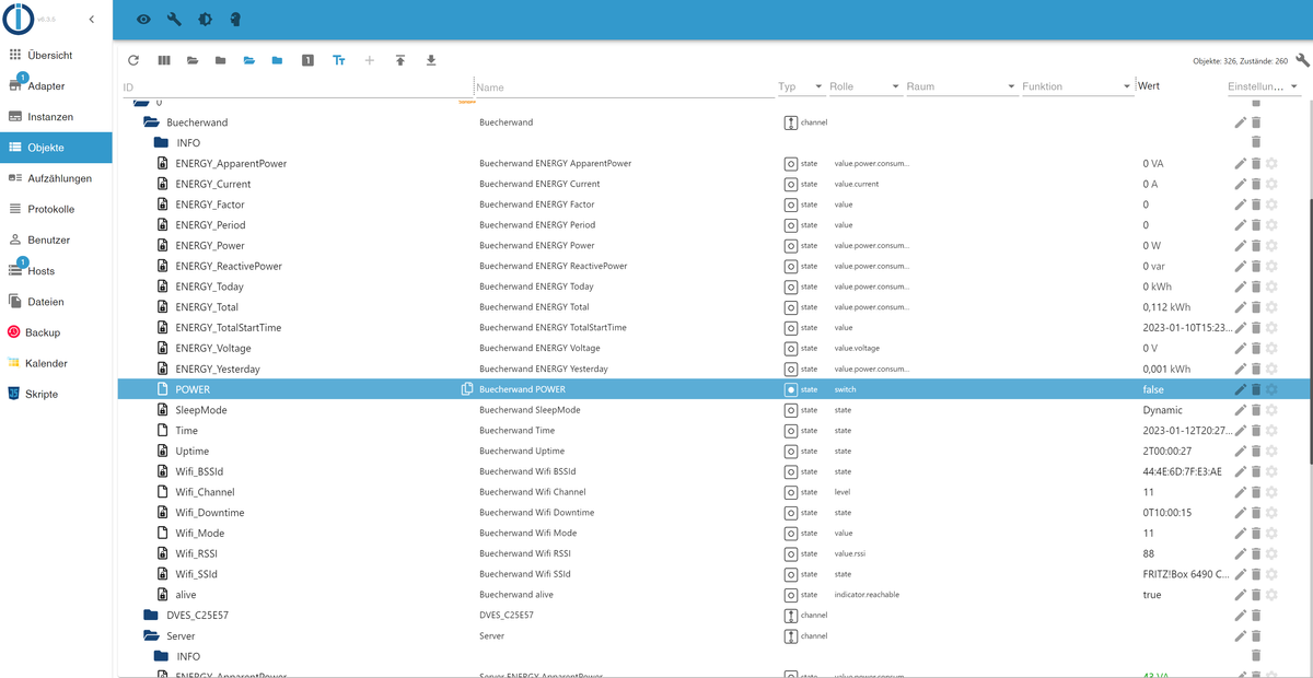

      Ich vermute jedoch, dass ich evtl. das falsche Objekt gewählt habe? Ich habe das gewählt:
      Aber das Licht geht nicht an. Was habe ich falsch gemacht? Habt ihr noch Ideen?

        badsnoopy667 @thegriffin last edited by badsnoopy667
        @thegriffin
        Stell das doch mal manuel im Objekt-Browser um, schaltet die Dose dann?
        Der verwendete Zeitplan sieht auch komisch aus. Du brauchst einen Trigger für an und einen zweiten für aus.
          thegriffin @badsnoopy667 last edited by
          @badsnoopy667
          Danke für deine Antwort:
          unter Objekte kann ich die Dose von false auf true stellen und dann geht es.
            @thegriffin
            Gut, dann hast Du das korrekte Objekt.

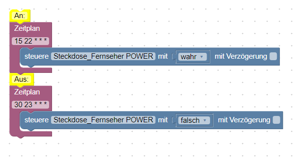

            Änder mal Deinen Zeitplan so um:
              @badsnoopy667
              Hab ich eben probiert wie du es gezeigt hast. Funktioniert leider nicht!
              Komisch😞
                @thegriffin zeig mal

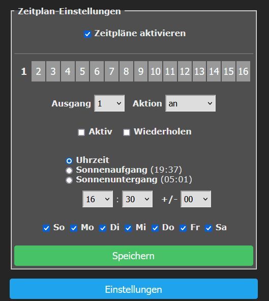

                            thegriffin @thegriffin last edited by
                            Also.... mit Tasmota funktioniert das alles. In welcher Gruppe sollte das Skript denn optimaler Weise laufen?
