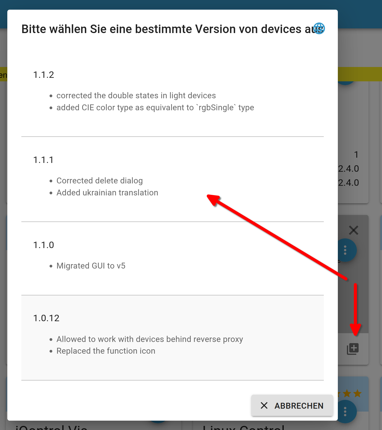

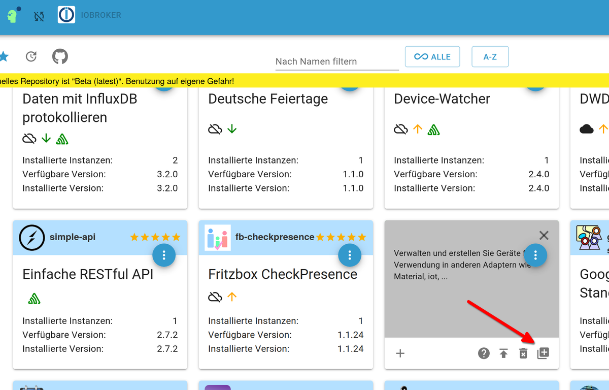

              Gehe bitte mal auf Version 1.1.1 zurück. Mit der arbeite ich wieder. Die aktuelle spinnt bei mir auch.

                  A Former User @Stefan Schober last edited by
                  @stefan-schober
                  Ja, downgrade ist ohne Probleme möglich.
                  A:
                  B:
                  Und wenn Du möchtest, dann mach noch eine Problemnote auf Github auf, damit der Entwickler von dem Problem Kenntnis bekommt.
