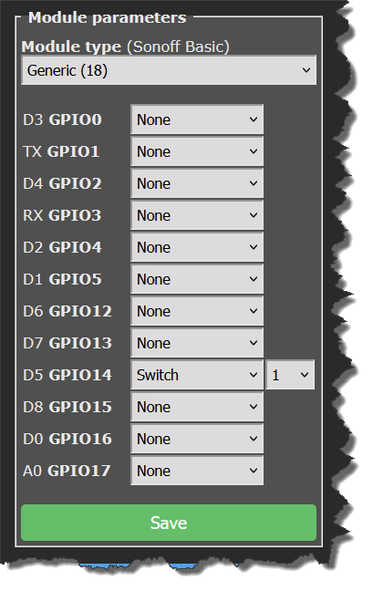

            Funktioniert tadellos.
            Habe jetzt das Board am Zähler getauscht und den MQTT-Adapter durch Sonoff ersetzen können.
            Ist etwas komfortabler 😉

                Ich habe keine gefunden und löse das über einen Timeout im Script.
