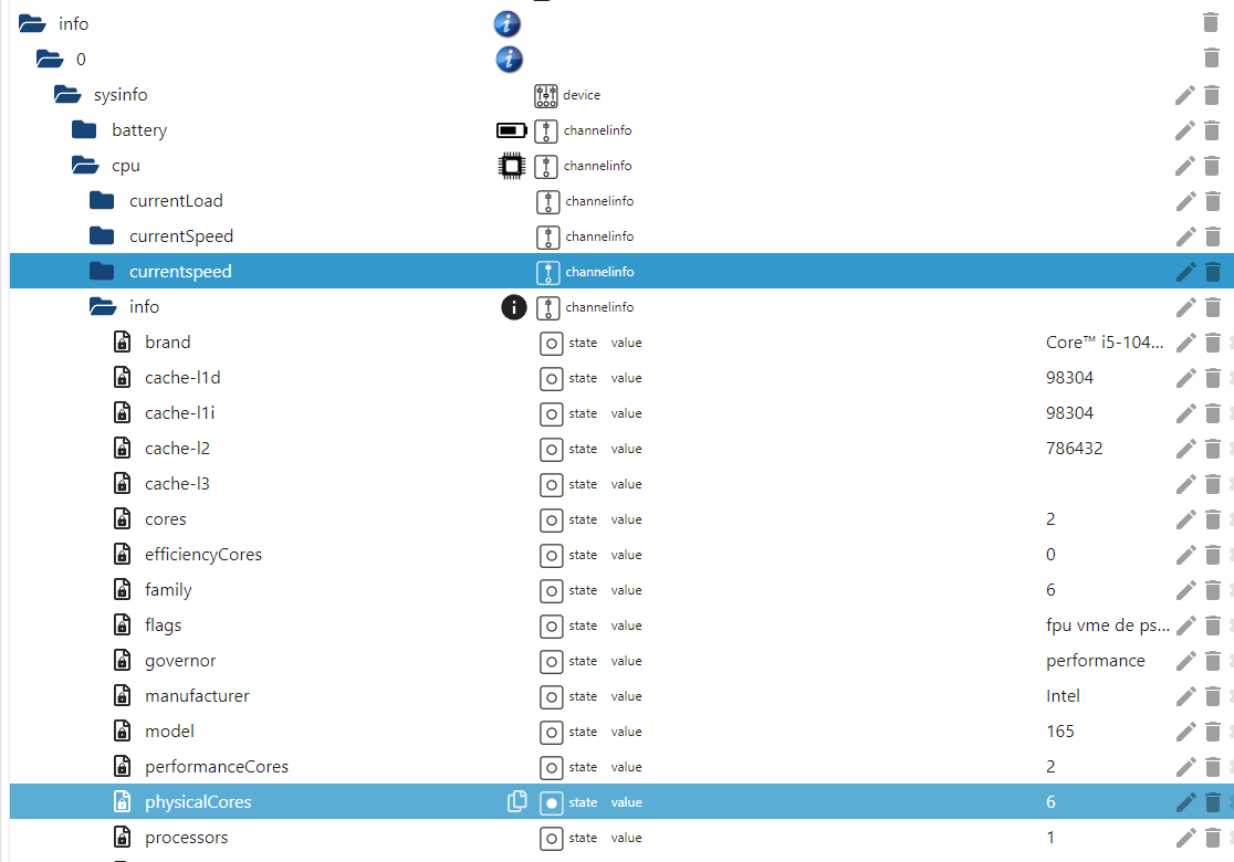

      seit gestern läuft mein ioBroker auf einer neuen Hardware unter ProxMox. Dort ist ein Core™ i5-10400T mit 6 cores installiert, von dem nur 2 dem ioBroker zugeordnet wurden.
      Dabei ist mir folgendes aufgefallen:

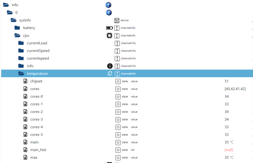

      Der Prozessor wird als six core erkannt:
      Bei den Temperaturen werden auch alle 6 aufgeführt

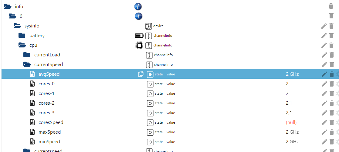

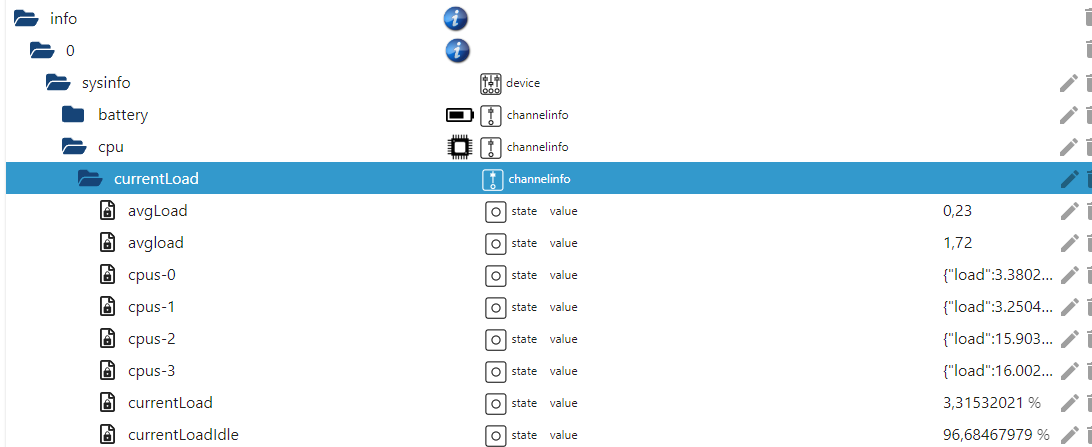

      Im CPU Bereich werden aber nur 4 angezeigt:
      Ebenso im Speed Bereich
      Ist das ein Bug oder ein Feature?
      • Jey Cee
        @myssv sagte in ioBroker und 6 core Prozessoren?:
        unter ProxMox
        LXC oder VM?
        Im Grunde ergibt das schon Sinn wenn es im LXC läuft. Der ioBroker sieht die reale CPU und wurde lediglich auf 2 Cores limitiert auf die er Zugreifen kann.
        Da die Intel CPUs pro CPU Kern einen Virtuellen Klon haben sieht es aus als wären es 4 Kerne, obwohl es eigentlich nur 2 sind.

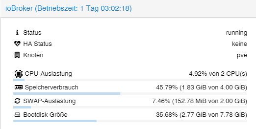

                        myssv @Einstein67 last edited by
                        @einstein67 Das steht bei mir auch:
                        Wobei ich aber 2 Cores zugewiesen habe
