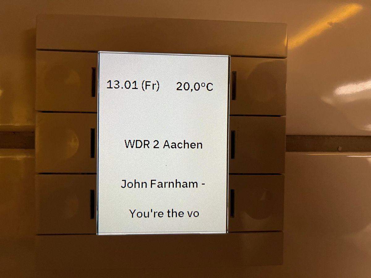

      kann mir jemand helfen einen Text mit z.B. 40 Zeichen als Laufschrift in eine 10 Zeichen lange variable zu verschieben?
      Konkret möchte ich den aktuell laufenden Titel (Radio) eines Sonos Lautsprechers auf einer Anzeige darstellen, welche aber zu wenig Zeichen hat.
      Abschneiden und den Rest in die nächste Zeile zu schreiben funktioniert, sieht aber nicht so schön aus.
      Wäre toll, wenn jemand ein script hat, mit dem so etwas geht und evtl. sogar die Geschwindigkeit verändert werden kann.

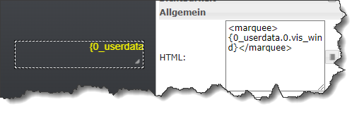

        Nimm doch ein HTML-Widget und binde dort ein marquee ein. Den Text holst Du Dir über Bindings.
        marquee ist zwar deprecated, wird aber noch von den Browsern unterstützt.

            Ohne JS - ganz normales basic-HTML-Widget und Binding
            Zur Laufzeit steht dann da natürlich der Inhalt des DP drin 😉

                @codierknecht Nein, die Anzeige soll auf einem Hardwaredisplay erfolgen. Ein Glastaster von MDT in der Küche.
                bahnuhr Codierknecht 2 Replies Last reply Reply Quote 0
