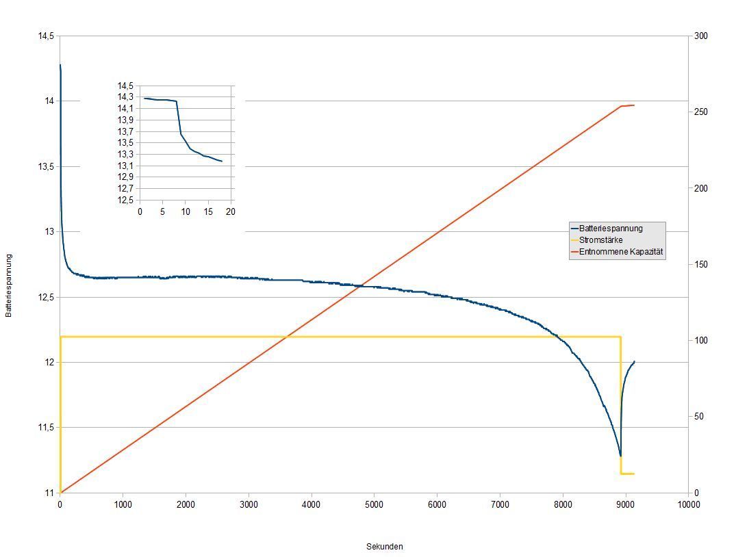

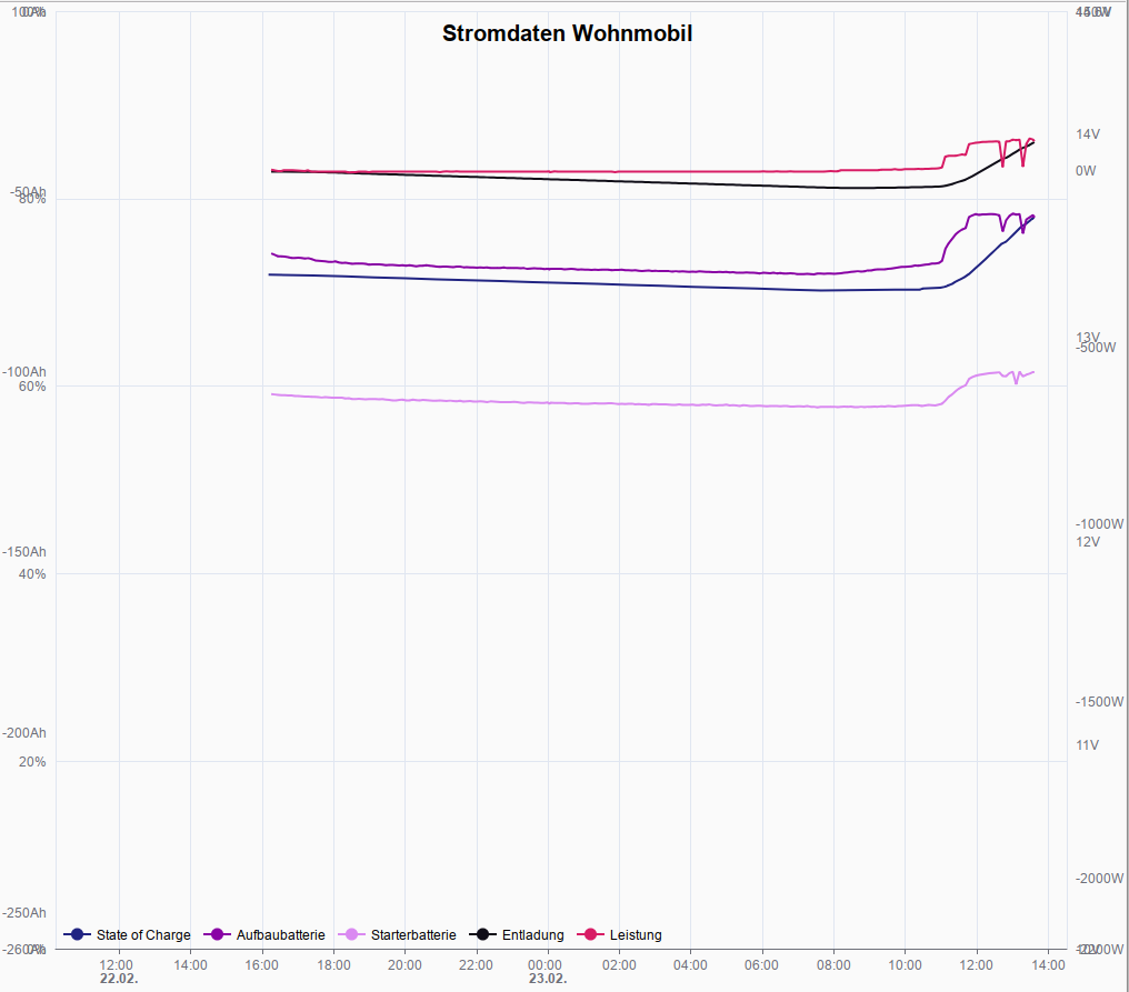

                    LiFePo haben ein sehr langes Plateau
                    hier eine Entladung mit 1000W im Wohnmobil bei einer 12V 200Ah LiFeYPO4

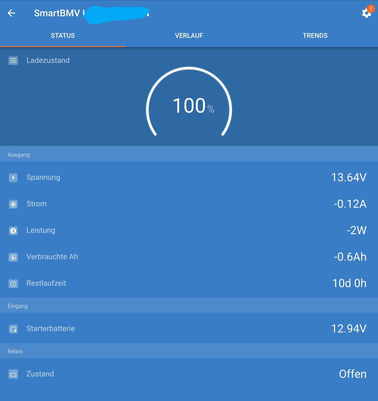

                        sonst gönn dir einen Batteriecomputer mit ausreichend dimensioniertem Shunt wie z.B
                        https://www.victronenergy.de/battery-monitors/bmv-712-smart
                        da wird dir dann alles angezeigt
                        mit dem vedirect Adapter auch in ioBroker einzubinden

                                        Kann der so direkt eingebunden werden
                                        ich hab den direkt über ein ve direkt auf USB KABEL an den ioBroker gehängt und über den vedirect Adapter eingelesen.
