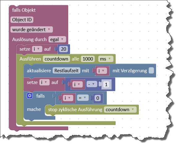

      Ich bin auf der Suche nach einem Blockly, das bei Wertänderung einen Countdown von 20 runter zählt und dann eine Aktion ausführt. Ich möchte gerne die Zeit dann auch auf der Vis anzeigen.
      Wer hat mir da eine Lösung oder Tipp, wie ich das umsetzen könnte?
      • Codierknecht
        Codierknecht Developer Most Active @stefu87_CH last edited by
        @stefu87_ch
        quick & dirty
