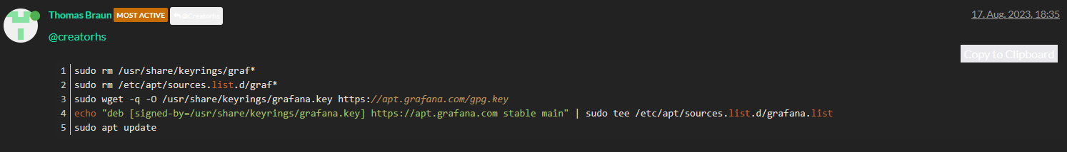

      Wer beim täglichen System-Update auf diese Meldung läuft, dass etwas mit dem Schlüssel zum Grafana-Repository nicht stimmt:
      Err:13 https://packages.grafana.com/oss/deb stable InRelease
        The following signatures couldn't be verified because the public key is not available: NO_PUBKEY 9E439B102CF3C0C6
      Reading package lists... Done
      W: GPG error: https://packages.grafana.com/oss/deb stable InRelease: The following signatures couldn't be verified because the public key is not available: NO_PUBKEY 9E439B102CF3C0C6
      E: The repository 'https://packages.grafana.com/oss/deb stable InRelease' is not signed.
      N: Updating from such a repository can't be done securely, and is therefore disabled by default.
      N: See apt-secure(8) manpage for repository creation and user configuration details.
      sollte das Repo mit neuem Schlüssel und ein paar anderen Parametern neuanlegen.
      Geht ungefähr so:
      apt-key list | grep -i grafana | wc -l
      sollte 0 zurückgeben.
      Wenn da irgendwas anderes als 0 gemeldet wird dann sollte der alte key gelöscht werden:
      sudo apt-key del 4E40DDF6D76E284A4A6780E48C8C34C524098CB6
      Nochmal per
      schauen ob das jetzt 0 ist.
      Wenn da noch was drinhängt mittels
      apt-key list
      schauen was da noch so bzgl. grafana aufgeführt ist und den Schlüssel dann auch löschen. Kann z. B. so aussehen:
            0E22 EB88 E39E 1227 7A77  60AE 9E43 9B10 2CF3 C0C6
      uid           [ unknown] Grafana Labs <engineering@grafana.com>
      sub   rsa3072 2023-01-06 [E] [expires: 2025-01-05]
      Also diesen key auch löschen:
      sudo apt-key del 0E22EB88E39E12277A7760AE9E439B102CF3C0C6
      Jetzt kommt beim Check die gewünschte Null:
      echad@chet:~ $ apt-key list | grep -i grafana | wc -l
      Warning: apt-key is deprecated. Manage keyring files in trusted.gpg.d instead (see apt-key(8)).
      0
      Jetzt wird der neue Key und das neue Repo reingezogen:
      sudo wget -q -O /usr/share/keyrings/grafana.key https://apt.grafana.com/gpg.key
      echo "deb [signed-by=/usr/share/keyrings/grafana.key] https://apt.grafana.com stable main" | sudo tee /etc/apt/sources.list.d/grafana.list
      Jetzt sollte ein
      sudo apt update
      auch wieder sauber durchlaufen.
