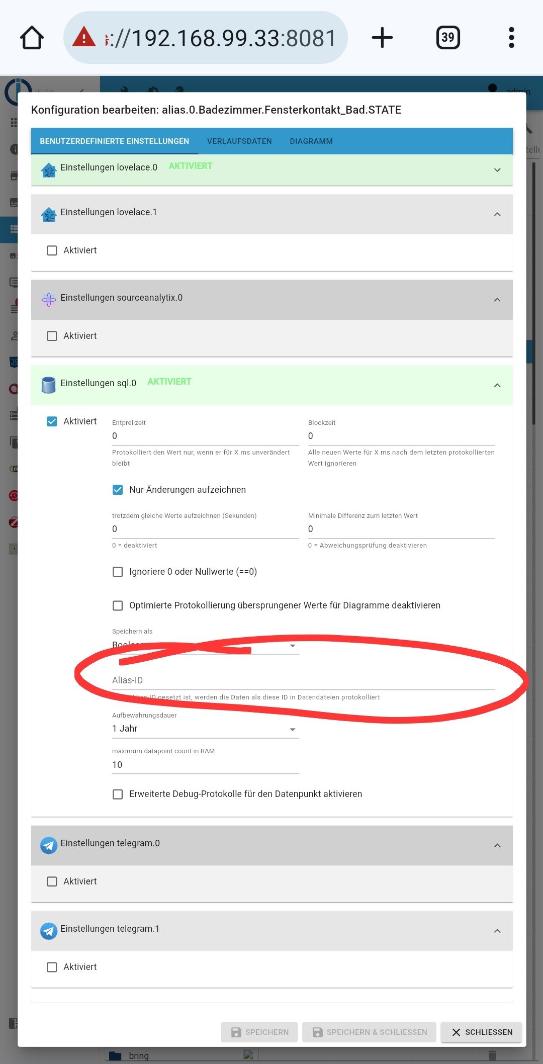

                          Habs rausgefunden. Geht über die Alias-ID.
                          In der SQL Datenbank gibt es ja mehrere Tabellen, Verbindungs-Schlüssel ist immer eine nummerische ID. Nur diese sehe ich nicht in den RAW Daten des DP:
                          WO hast du das herausgefunden, kannst du mir da bitte einen Hint geben? Möchte es auch gerne machen und stehe aber noch im Wald.

                            Musste man nicht einfach bei Alias ID den alten DP reinschreiben wo die Werte vorher waren?

                                https://forum.iobroker.net/topic/37395/history-adapter-alias-id-richtig-verwenden

                                    Das hat sehr geholfen! Perfekt, nochmals danke!
