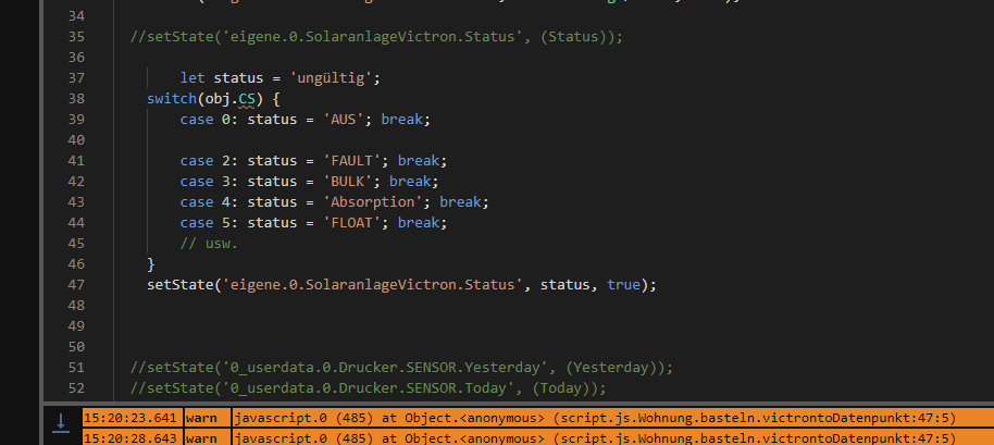

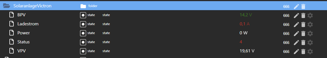

                                      • Curtis777
                                        Curtis777 @paul53 last edited by
                                        @paul53 said in JS mit Kommastellen:
                                        setState('0_userdata.0.SolaranlageVictron.Status', status, true);
                                        genial welches Wissen ihr in dem Punkt habt...
                                        er überträgt die Werte soweit allerdings wirft er einen Fehler / Warnung
                                          paul53 @Curtis777 last edited by
                                          @curtis777 sagte: Warnung
                                          Ändere den Typ des DP "Status" von Zahl("number") in Zeichenkette("string").
                                          Curtis777 1 Reply Last reply Reply Quote 1
                                          • Curtis777
                                            Danke dir,
                                            Es läuft....
                                            Wie du von der minimalen Fehlermeldung auf die Ursache kommst ist mir noch schleierhaft.
                                            Aber ich danke dir Vielmals für deine Rasche und vorallem tolle Hilfe!
