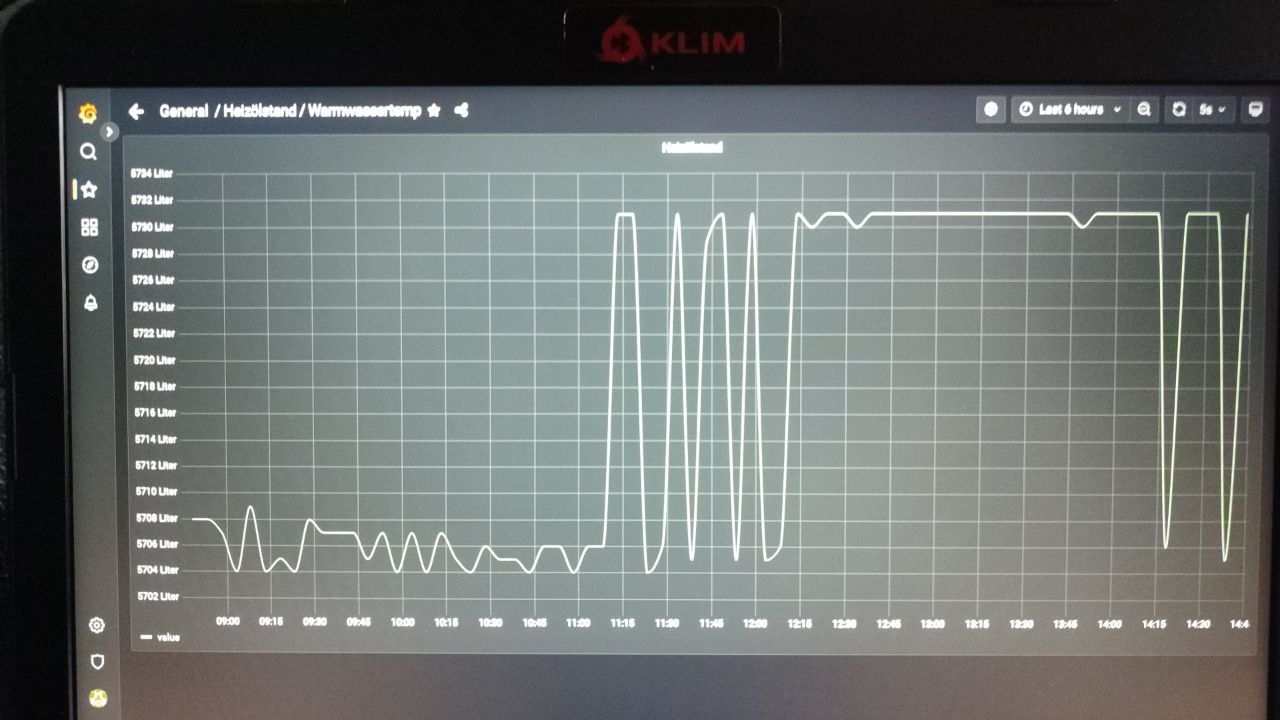

      Servus!
      Ich habe bei mir im Öltank den Sr04 Sensor in Betrieb. Leider hat der Schwankungen jenseits von gut und böse. Hat jemand mal so einen Lasersensor getestet? —>TOF10120

        @nefetz die Schwankungen die du da siehst kommen Ziemlich Wahrscheinlich nicht vom SR04. In der Regel haben die Ölheizungen einen Rücklauf vom Öl. Heist die Heizung zieht a) mehr Öl aus dem Tank als sie braucht und es fließt ein Teil wieder zurück in den Tank und b) verursacht das Bewegung im Öltank.
        Ich konnte das bei mir auch beobachten und hab dann einen relativ großen Abfrage Intervall angesetzt, nur alle 15 Minuten. Außerdem hab ich dann mehrere Messungen gemacht, wovon meistens eine ein absoluter Ausreißer war. Den Ausreißer hab ich ignoriert und aus dem rest einen Mittelwert gebildet.
        Das hat dann ganz brauchbare Werte geliefert.
        Aber auch da hab ich noch die Schwankung gesehen wenn die Heizung gelaufen ist.

          • Nefetz
            Nefetz @Jey Cee last edited by Nefetz
            @jey-cee
            Die Befürchtung hatte ich auch schon. Ich hab jetzt die Skalierung in Grafana von auto auf min/max Werte gestellt und jetzt siehts auch gut aus.
            Danke euch für eure Antworten
