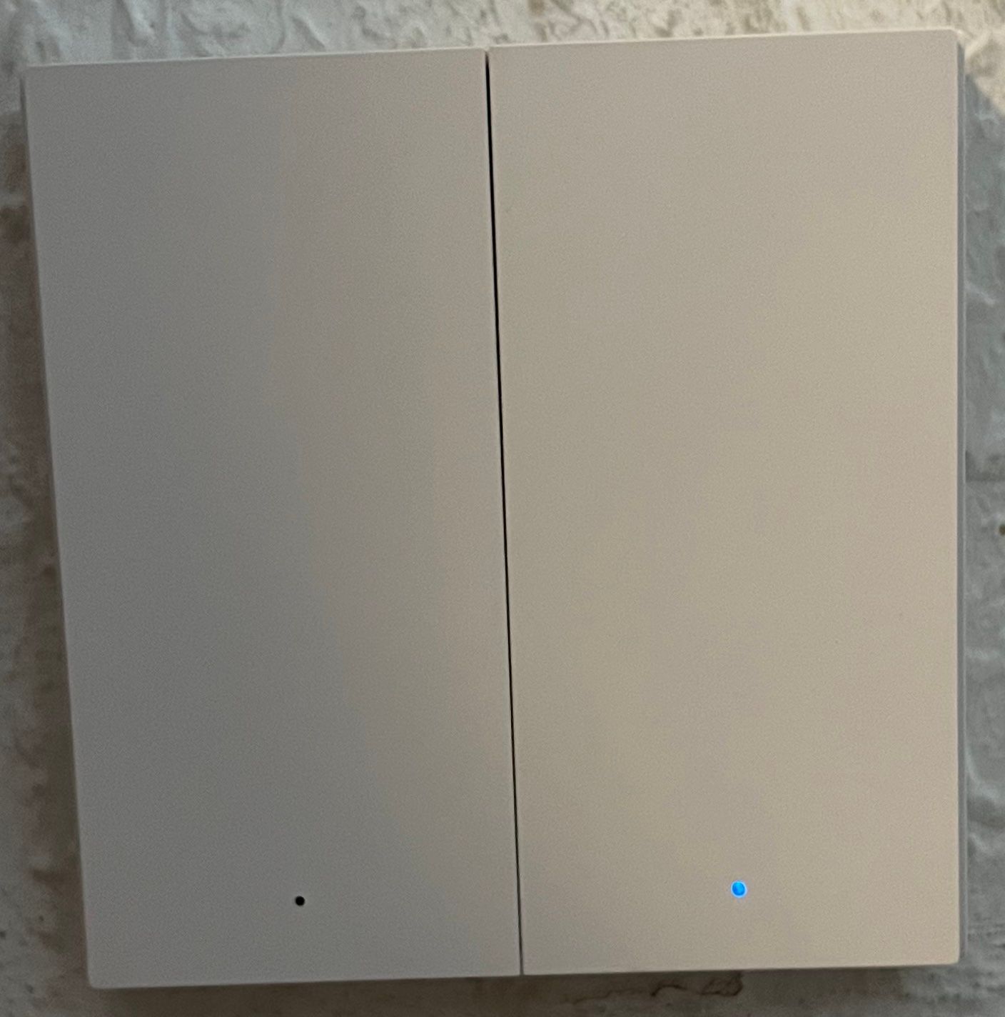

        Die aktuellen Aqara Wandschalter haben eine status LED, passen in "normale" Wanddosen und unterstützen decoupled mode - sprich das Drücken des Tasters muss nicht das Relais dahinter schalten.
        Die LED zeigt allerdings den Status des Relais an, soweit ich das beurteilen kann.
        A.

          @asgothian Hach, den kannte ich zwar, aber das da ne LED drinnen ist war mir so nicht bewusst. Danke für den Hinweis. Am Relais müsste ja nichts dran hängen.
