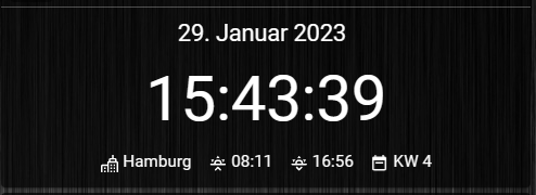

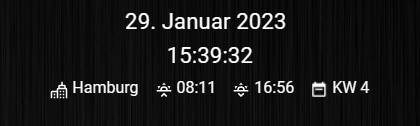

                                  @MCU Du beschreibst in deiner Doku unter: DateTime Größe ganz gut wie man die Größe per CSS ändern kann. Gibt es denn auch eine Möglichkeit das Datum in die 2. Zeile zu versetzen, damit ich die Größe der Uhrzeit auf die maximale Breite vergrößern kann? Wäre für mein Tablet interessant. Danke
                                    MCU @Marc_el_K last edited by MCU
                                    @marc_el_k Und so ?
                                    Oder die Variante:002886f9-5c81-4930-b526-ffc69ce40f3f-image.png
                                    Marc_el_K 1 Reply Last reply Reply Quote 0
                                    • Marc_el_K
                                      Marc_el_K @MCU last edited by
                                      @mcu sagte in Jarvis - verschiedene Einsteigerfragen:
                                      Die Variante finde ich gut. Wie hast du das gemacht?
                                        @marc_el_k CSS / Styles-Einstellungen
