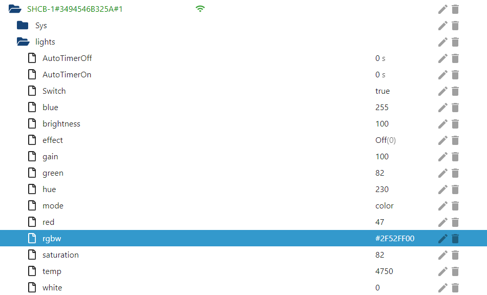

      ich habe meine Shelly Glühbirne via ioBroker eingebunden und möchte nun mittels JS Skript die Leuchtfarbe ändern.
      Wie kann ich den Wert von "rgbw" ändern?
      setState("shelly.0.SHCB-1#3494546B325A#1.lights.rgbw").val = "#00ff00"
      Das hätte ich probiert - der Syntax stimmt aber nicht.
      Kann mir jemand helfen?
      Danke und lg
        paul53 @chco last edited by paul53
        @chco sagte: Syntax stimmt aber nicht.
        setState("shelly.0.SHCB-1#3494546B325A#1.lights.rgbw", "#00ff00");
