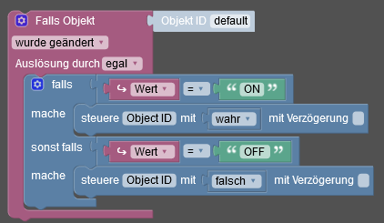

        @chase295

          Hättest du zufällig einen import vom dem Blockly da ich den falls mache sonst falls mache baustein nirgendwo finde 🙂

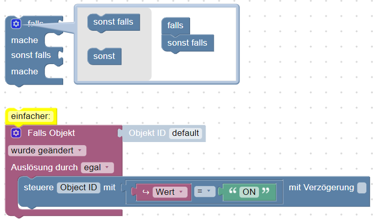

            paul53 @Chase295 last edited by
            @chase295 sagte: falls mache sonst falls mache baustein nirgendwo finde
            Das blaue Zahnrad links oben.

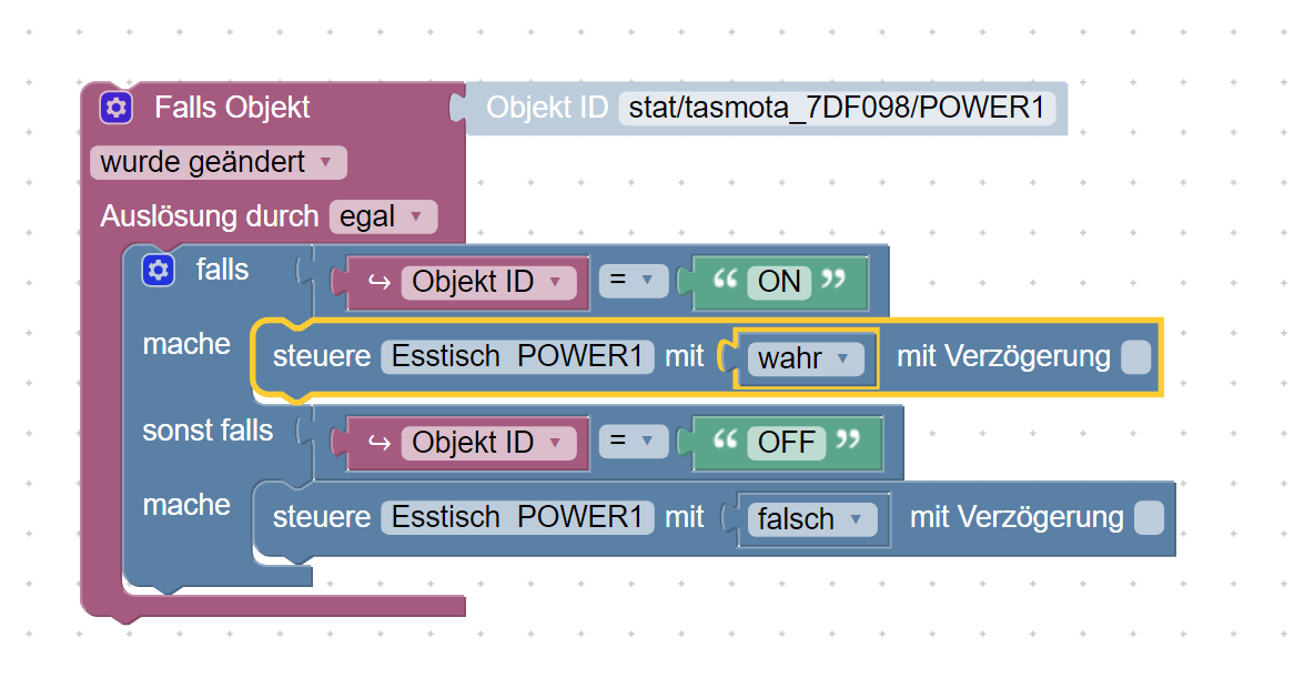

                Ich habe es jetzt genau so gemacht natürlich auch mit meinen datenpunkten leider funktioniert es nicht. Anbei schicke ich 3 fotos wo man diese sieht. (Zum verständnis ich habe einen adapter von meinem NSpanel von sonoff welcher mit einer taste das relay von einem anderen Sonoff schalter schalten soll. Diese sind in 2 unterschiedlichen adaptern da dieser besser ist und das nspanel den bestimmten adapter benötigt.
                  paul53 @Chase295 last edited by paul53
                  @chase295 sagte: leider funktioniert es nicht.
                  Selektiere "Wert" anstelle von "Objekt ID".
                  • C
                    Chase295 @paul53 last edited by
                    @paul53 Oh mein Gott es geht vielen vielen dank ich versuche seit tagen selbständig das zu lösen und war anscheinend zu voreilig. Noch mal vielen dank für die schnelle und großartige Hilfe 🙂
