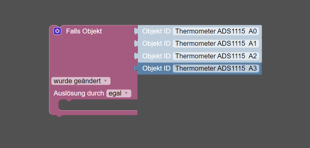

      Habn 8266 als IOT Device, der soll eine Spannung mit dem ADS1115 messen. Soweit klappt das alles, ich bekomme Analogwerte im iobroker angezeigt.
      Nur sind die ja nicht in Volt. Wie kann ich das mit Blockly umrechnen? Ich habe null Plan davon. Wichtig ist eben auch, das ich mindestens 2 Stellen nach dem Komma habe, weil ich einen Lion Akku messen will. Ich benötige erstmal nur einen Eingang des ADS, aber würde ich Script gern alle 4 vorsehen.
      Ich würde mich über Unterstützung freuen. Wie müsste so ein Blockbild aussehen? Der Umrechnungsfaktor für das gewählte Gain ist 0,1875
      Soweit bin ich "erst". Nun komme ich nicht weiter.
      Liebe Grüße
      Chris

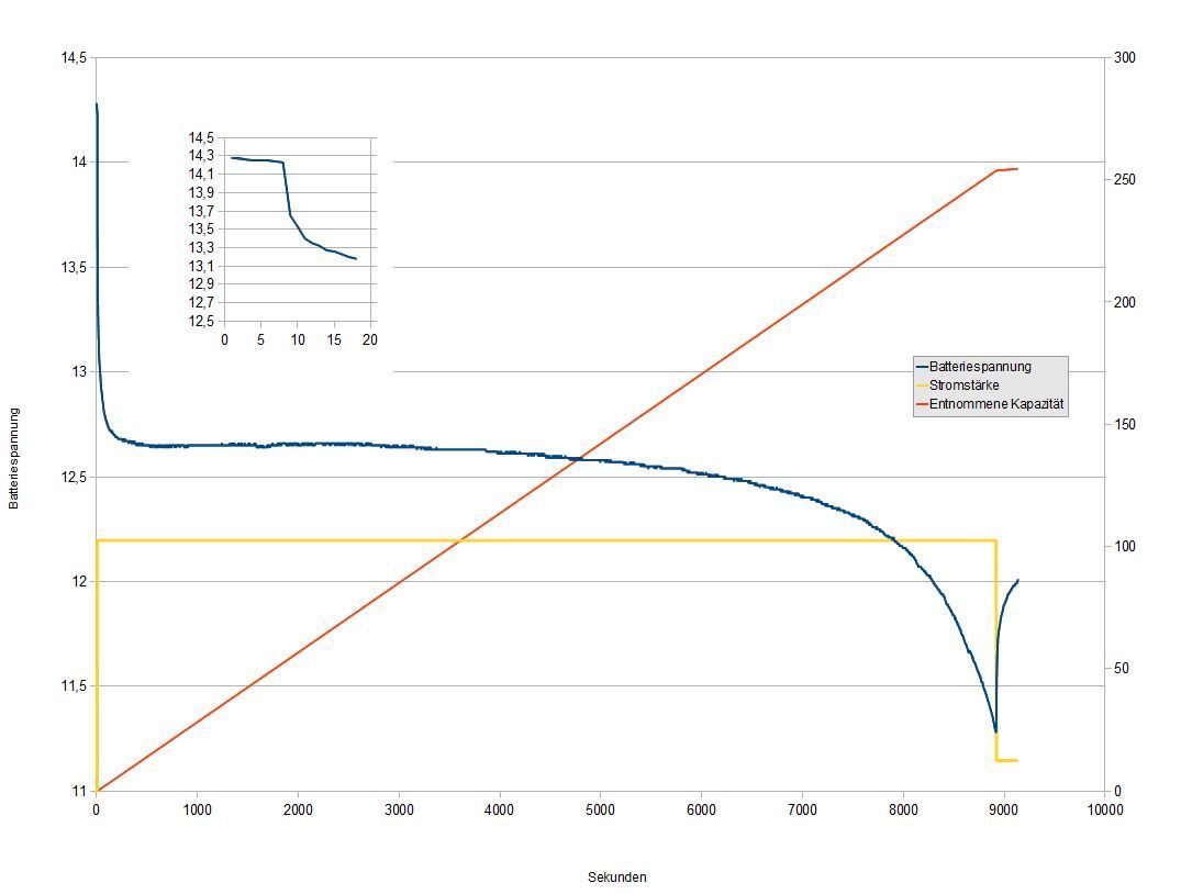

                Das Messen der Spannung einer LiIon Batterie ist wie gesagt nicht trivial.
                Eine Frage wäre wofür gemessen wird.
                Eine zweite Frage wäre ob unter Last oder nicht. Wenn Last, wie hoch? Auch in Relation zum max. (Ent) Ladestrom
                hier nochmal meine ENTladekurve
                unter Last

                  Es spielt doch für die Frage gar keine Rolle, WAS ich WIE messe. Ich weiß, was ich da mache - ich kenne den ADS1115 und wie ich damit messen muss.
                  Hier gehts eher um die Frage, wie ich Messwerte in Blocky umrechne. Von Anlogread des Arduino / ESP / ADS in Volt.
                  Gemessen wird mit dem ADS1115, singleended mit 6144 mV Gesamtmessbereich. Gemessen werden soll EINE Zelle, eine LION oder LIPO Akkus. Dabei gilt das Verhältnis von gemessenen Analogwerten (0-30000 = 0 - 6,144V).
                  Sieht man ja schön im Datasheet, wenn man sich das mal anschaut.
                  Die Messwerte sind dann eben 0-30000.
                  Wie macht man daraus nun 0-6,144V in Blocky?
                  Darum gings eigentlich ^^ 😉

                              @fellpower sagte in [Gelöst] ADS1115 Analogwert in Volt umrechnen:
                              Der OP hat seine Lösung gefunden. Hier nochmal die Antwort für alle, die auf der Suche nach dem Problem auf diesen Thread stoßen:
                              Ein Bild für Blockly kann ich gerade nicht posten, aber die Berechnung erfolgt natürlich einfach über den Dreisatz:
                              U = V_MAX * Eingangswert / Maximalwert
                              V_MAX hat der OP hier auf 6.144 V eingestellt.
                              Der Maximalwert ist allerdings nicht wie angegeben 30000 sondern 32767 (0x7fff) wie man dem Datenblatt entnehmen kann.
                              Also in dem Fall: U = 6.144V * Wert / 32767
