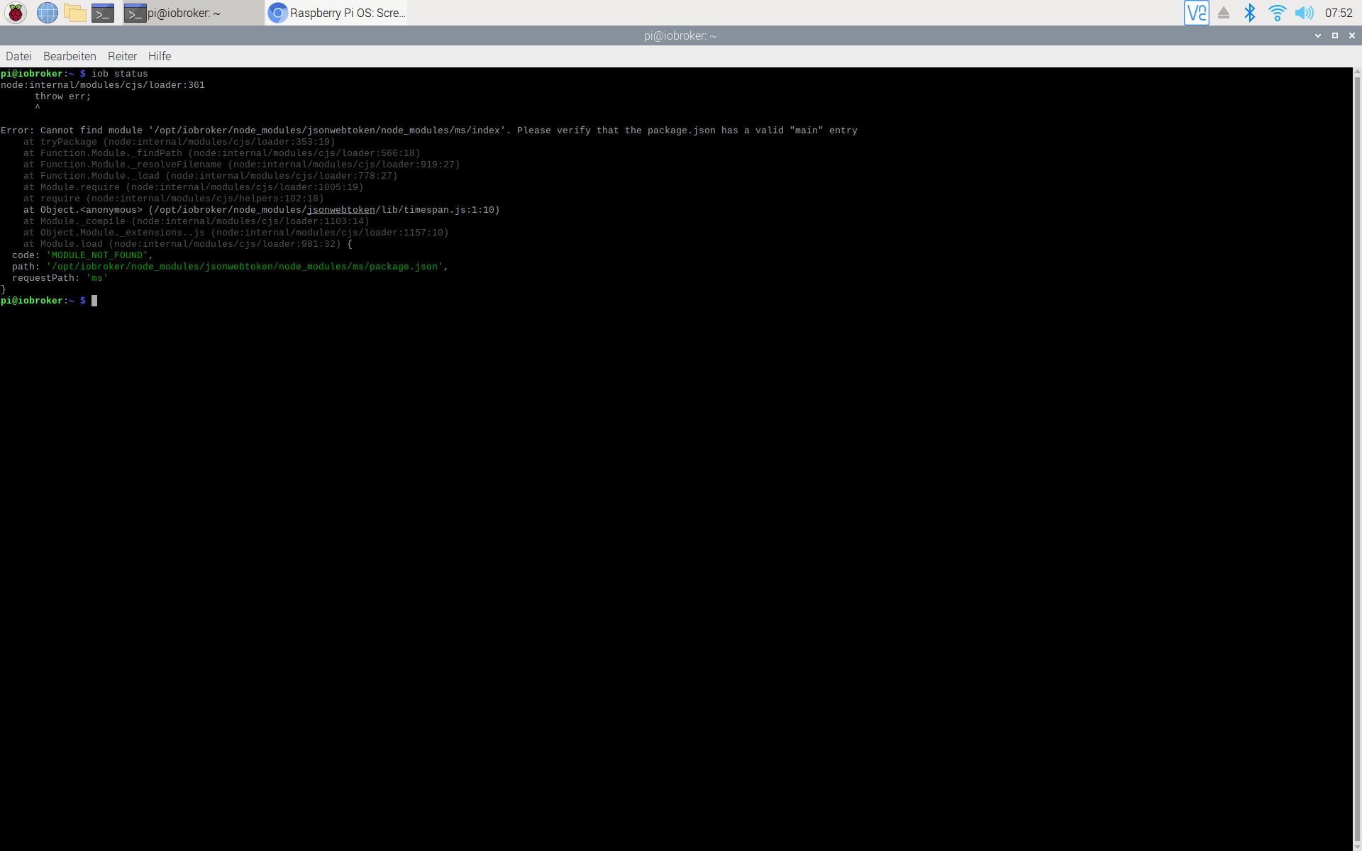

      Hallo Gemeinde, ich bräuchte mal Eure Hilfe. Mein Raps 4 ist gestern abgestürzt, nach dem Neustart, ist der Iobroker nicht mehr hochgefahren. Nachdem ich das System an einen Monitor angesteckt habe, ging alles wie gewohnt aber der IOB starte nicht mehr. ich hab mal ein Screenshot vom Status gemacht. Gefixt habe ich schon aber das hilft nicht. Wäre über Tipps wirklich dankbar.2023-01-15-iob_scrot.jpg
        Thomas Braun Most Active @Wuffi26 last edited by
        @wuffi26 Bitte keine Screenshots von schwarzen Plakatwänden.

              pi@iobroker:/opt/iobroker $ iobroker status
              node:internal/modules/cjs/loader:361
                    throw err;
              Error: Cannot find module '/opt/iobroker/node_modules/jsonwebtoken/node_modules/ms/index'. Please verify that the package.json has a valid "main" entry
                  at tryPackage (node:internal/modules/cjs/loader:353:19)
                  at Function.Module._findPath (node:internal/modules/cjs/loader:566:18)
                  at Function.Module._resolveFilename (node:internal/modules/cjs/loader:919:27)
                  at Function.Module._load (node:internal/modules/cjs/loader:778:27)
                  at Module.require (node:internal/modules/cjs/loader:1005:19)
                  at require (node:internal/modules/cjs/helpers:102:18)
                  at Object.<anonymous> (/opt/iobroker/node_modules/jsonwebtoken/lib/timespan.js:1:10)
                  at Module._compile (node:internal/modules/cjs/loader:1103:14)
                  at Object.Module._extensions..js (node:internal/modules/cjs/loader:1157:10)
                  at Module.load (node:internal/modules/cjs/loader:981:32) {
                code: 'MODULE_NOT_FOUND',
                path: '/opt/iobroker/node_modules/jsonwebtoken/node_modules/ms/package.json',
                requestPath: 'ms'
