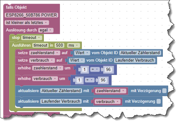

                          Ich mache das mit meinem alten Drehstromzähler ähnlich (siehe unten) - dort entsprechen 96 Umdrehungen 1 kWh.
                          Geloggt wird in der DB nicht der Impuls-DP, sondern mein Tagesverbrauch.
                          Mit der Variablen funktioniert das aber auch - auch nach einem Neustart. Du muss beim Start des Scriptes halt den aktuellen Stand aus dem DP lesen und dann damit weiterarbeiten.

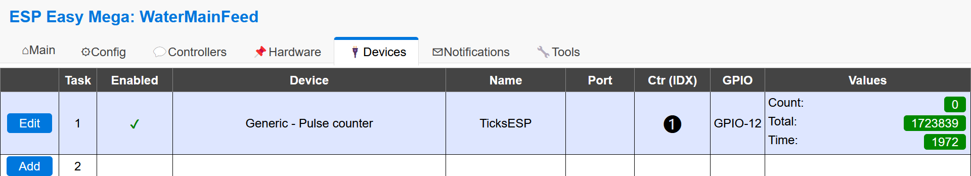

                                      ESPEasy hat den "Generic Pulse counter". Davon ist "Total" wichtig.

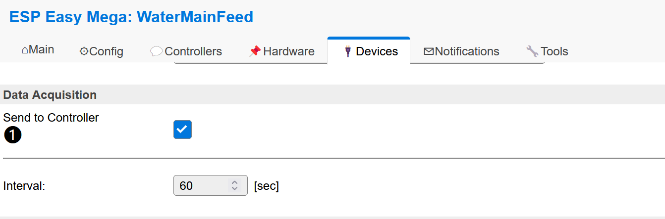

                                      Wenn man dort auf "Edit" drückt, kann man das Sendeintervall einstellen.
                                      Dann sendet der ESP z.B. jede Minute die Gesamtzahl der Impulse, die er in diesem Power Zyklus summiert hat. Unabhängig davon, ob sich was geändert hat oder nicht.
