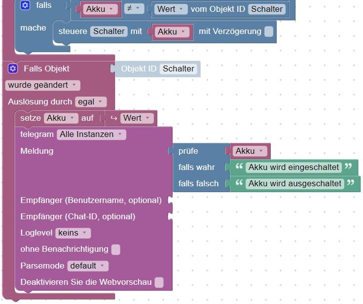

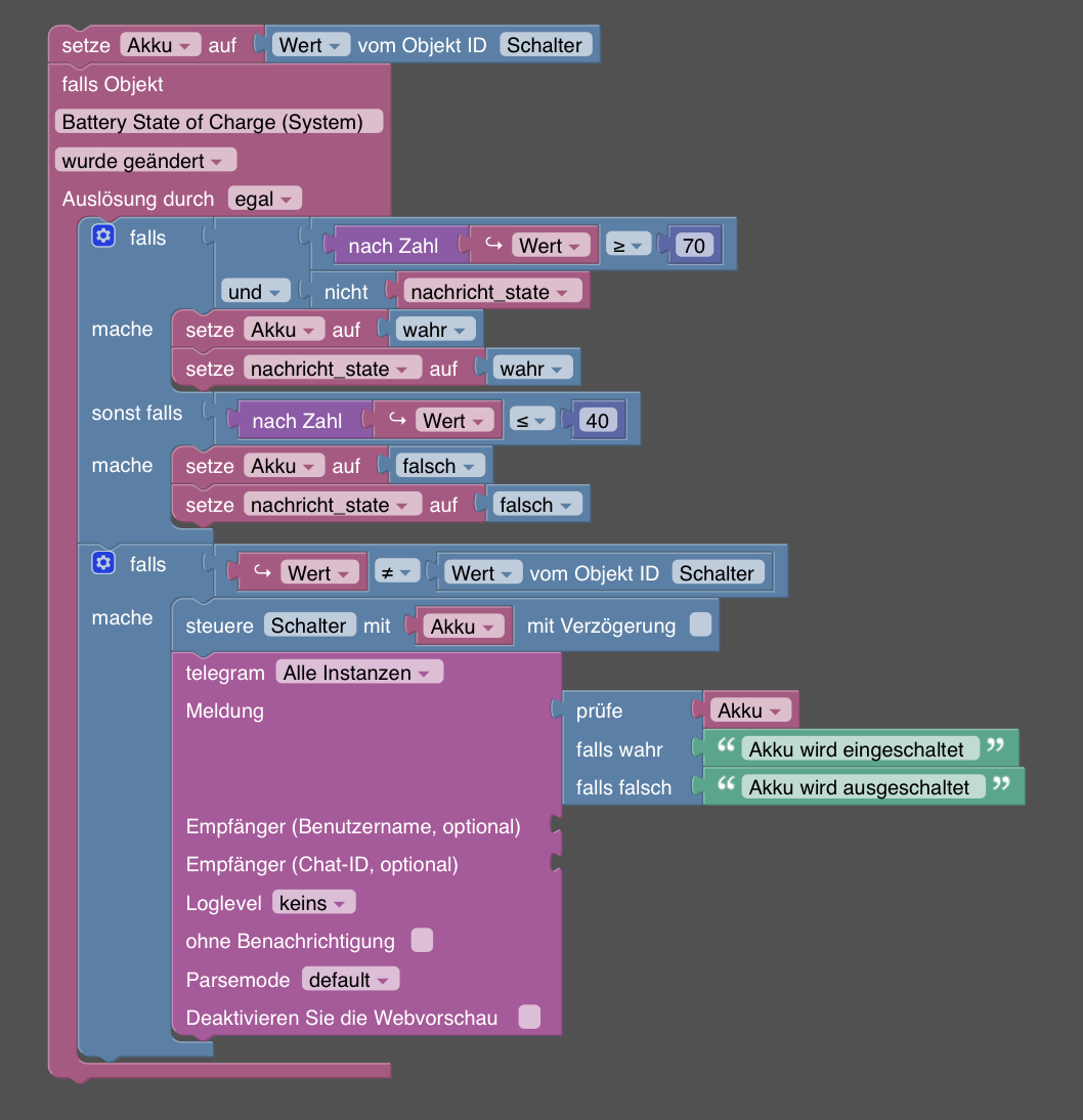

      da ich seit einiger Zeit mein Eigenbau Akku im gebrauch habe möchte ich diesen auch selbständig schalten lassen damit er nicht zu leer wird vor allem zur Winterzeit.
      Akku-Anschalten bei 70% mit Benachritigung
      Akku-Ausschalten bei 40% mit Benachritigung
      Es schaltet und ich bekomme eine Nachricht leider bekomme ich immer wieder eine Nachricht wenn der Akku über 70 % ist bzw 71,72,73, das nervt.
      Ich hätte eine Idee nur leider stehe ich gerade auf der Leitung und mir fehlt der Ansatz.
      der Akku schaltet bei 70% und ich bekomme eine Nachricht nur eine Nachricht (Zähler) dieser wird dann erst wieder zurück gesetzt bei 40 % wo der Akku ausschaltet.
      Weis jemand wie ich das schreiben müsste ?

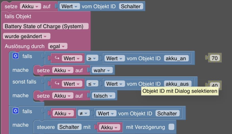

          So habe es mal eingegeben, der akku hat aktuell 77 % als Meldung kam der "Akku wird ausgeschaltet"
          ist ja klar da der Akku nur bei genau 70% eingeschaltet wird könnte man dies auch umgehen ?

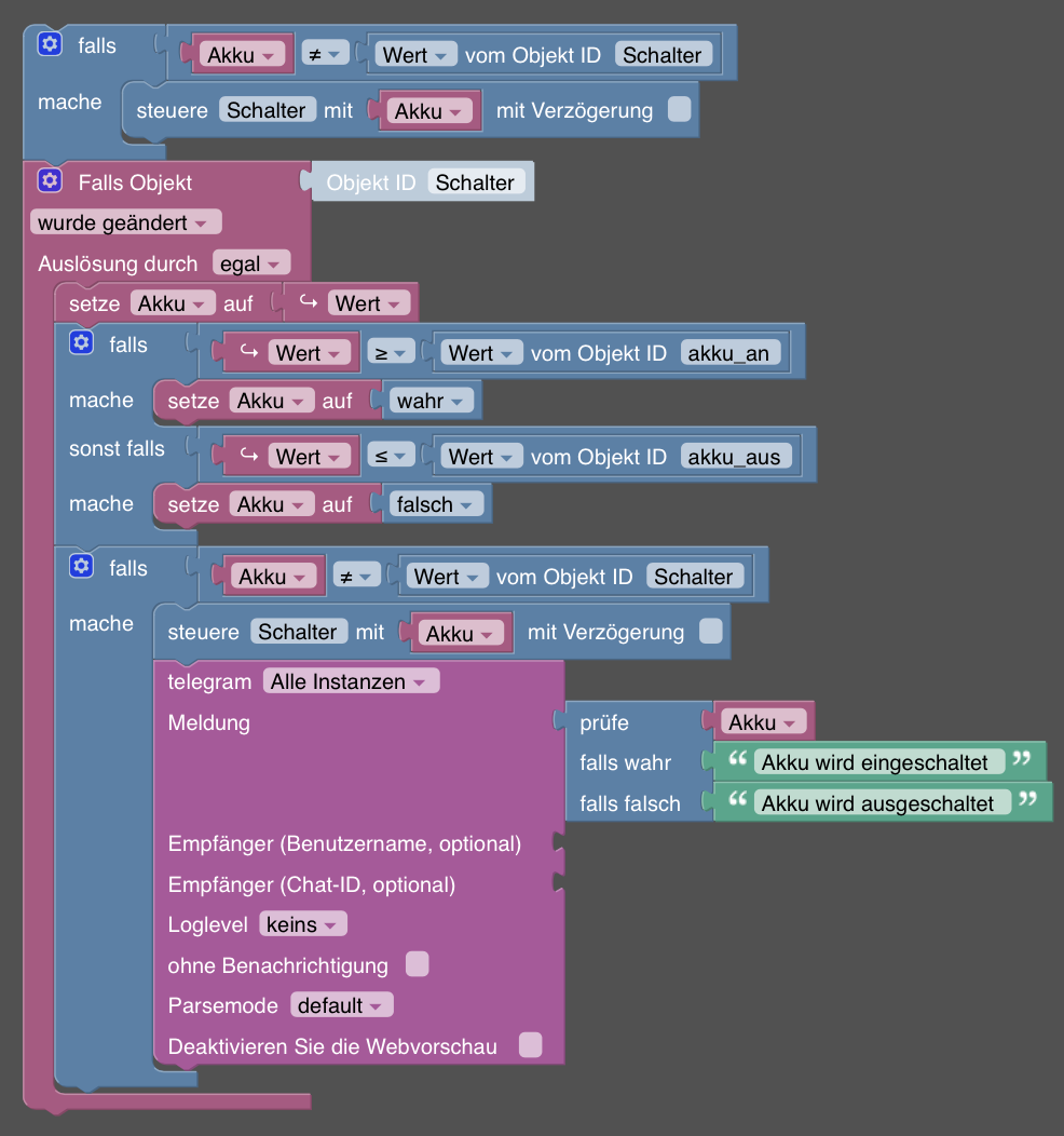

            Hallo so habe jetzt das ganze nochmals getestet es ist so das der Akku eingeschaltet wird leider kommt bei jeder Änderung überhalb der 70 Prozent grenze immer die Meldung der Akku wird eingeschaltet.
            Gibt es dafür Abhilfe ?
              paul53 @lucky51179 last edited by
              @lucky51179 sagte: Gibt es dafür Abhilfe ?
              Vergleiche mit meinem Vorschlag: Der Vergleich unten muss mit Akku erfolgen - nicht mit Wert.
                lucky51179 @paul53 last edited by
                @paul53 Danke das war mein Fehler werde wieder testen.

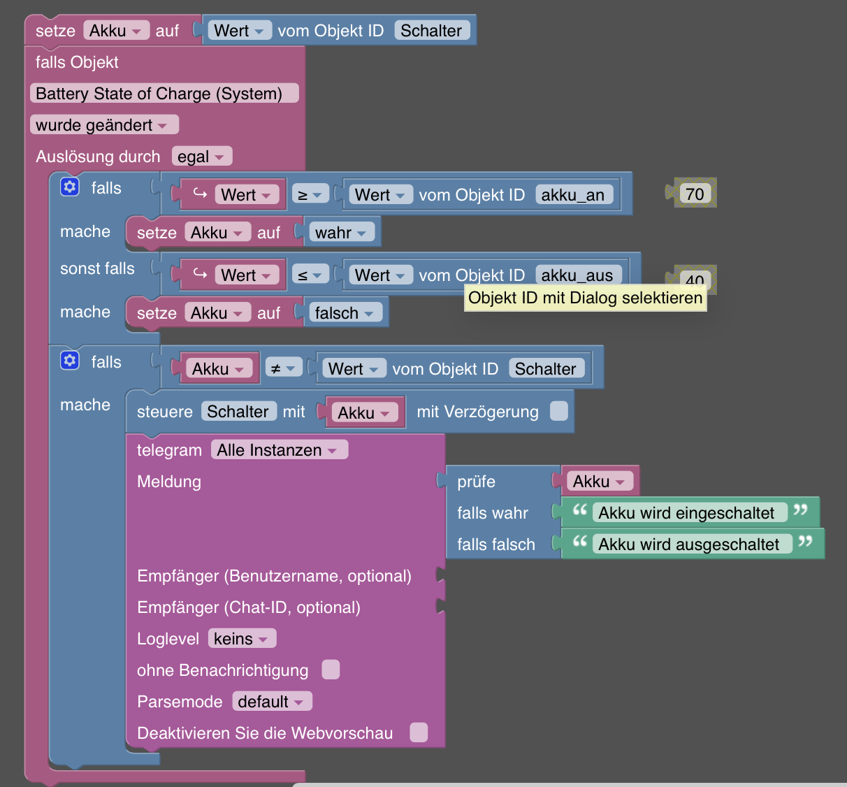

                  lucky51179 @lucky51179 last edited by
                  Das läuft soweit wenn ich jetzt meinen Akku manuell schalten möchte geht dies nicht da er sobald er ein Prozent verliert wieder ausgeschaltete.
                  könnte man dafür auch eine Lösung finden ?

                      @paul53 Aktuell wurde der Akku
                      bei 40 Prozent ausgeschaltet
                      bei 70 Prozent eingeschaltet
                      wenn der Akku nun dazwischen liegt möchte ich ihn einschalten können.
                      was auch cool wäre die werte vom einschalten und ausschalten in der Vis ändern zu können
                        @lucky51179 sagte: was auch cool wäre die werte vom einschalten und ausschalten in der Vis ändern zu können
                        Dann tausche die beiden Zahlen gegen Datenpunktwerte aus.

                          @paul53 said in Akku An-und Ausschalten mit Benachrichtigung:
                          Datenpunktwerte
                          Das war eine gute Idee habe ich umgesetzt. Jetzt müsste man nur den Akku ganz Manuel schalten können wenn er nicht unter der Einschaltzeit liegt

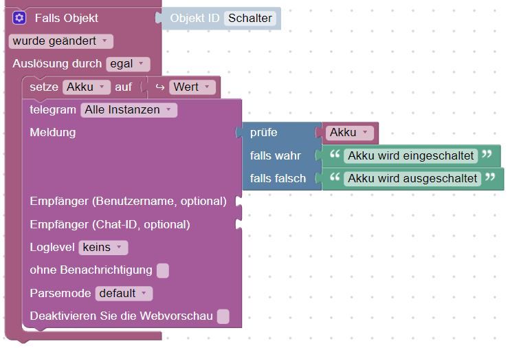

                              @paul53 Ich hab einen normalen Schalter/BUTTON in der Vis indem ich das system wenn das Skript nicht läuft an und ausschalten kann leider geht das nicht wenn das Skript läuft da schaltet mir das Script den akku immer nach 1 Prozent verlaust aus

                                  Zarello @lucky51179 last edited by
                                  @lucky51179 Du könntest das "setze akku auf ..." im Skript in den Trigger (falls Objekt) reinziehen, also direkt vor "falls Wert >= 70", dann solltest Du im Zweifelsfall am Akku selber oder über andere Schalter den Schaltzustand beliebig ändern können, solange der Akku zwischen 41% und 69% liegt.
                                  Das Skript würde dann nur noch bei unter 40% bei jeder Änderung ausschalten (auch wenn der Wert z.B. von 38% auf 39% steigt obwohl der Akku eingeschaltet ist) und bei über 70% entsprechend immer einschalten.

                                    @lucky51179 sagte: wenn der Akku nun dazwischen liegt möchte ich ihn einschalten können.
                                    Dann setze in einem Trigger auf "Schalter" die Variable Akku auf den Wert des Trigger-DP.

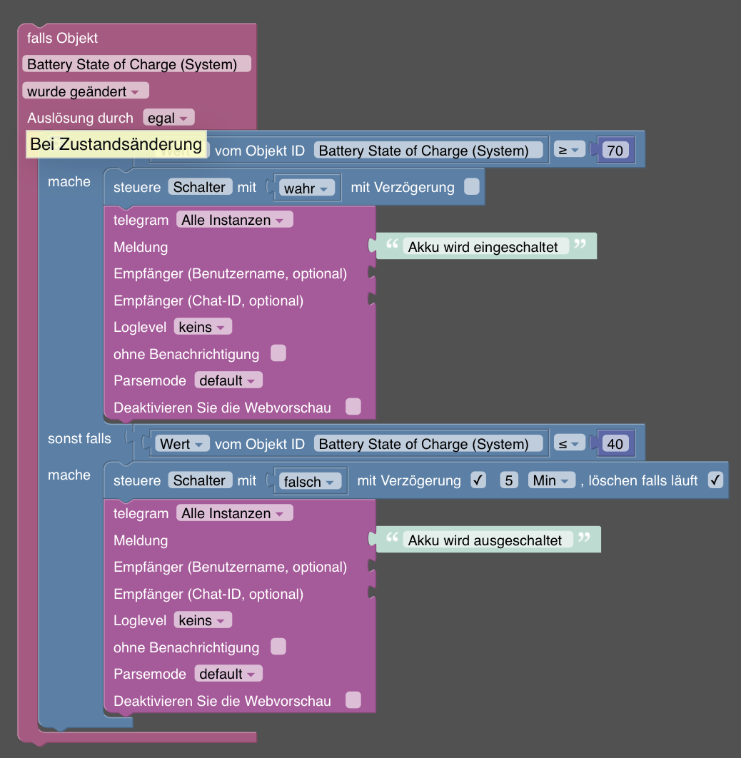

                                      Aktuell hab ich es so, kann die Werte über die Vis ändern.
                                      jetzt sollte nur noch Manuell Akku true laufen bis der niedrige Wert erreicht wird.

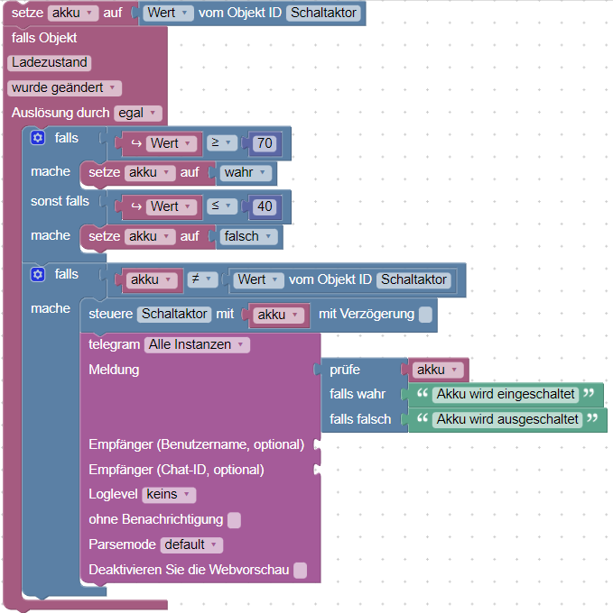

                                        @lucky51179 sagte: jetzt sollte nur noch Manuell Akku true laufen bis der niedrige Wert erreicht wird.
                                        Dann ändere / ergänze es so wie hier gezeigt.
                                          @paul53 Habs probiert stehe da jetzt irgendwie auf der Leitung bei letzten versuch schaltet sich der Akku nicht mehr ab.
                                            @lucky51179 sagte: schaltet sich der Akku nicht mehr ab
                                            Zeige bitte das gesamte Skript.
