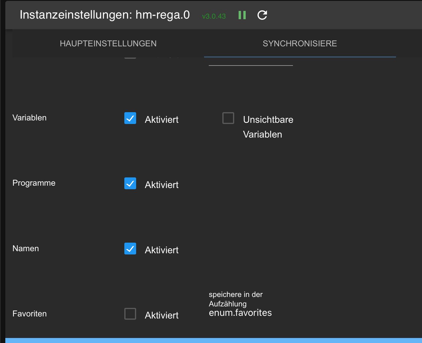

              Screenshots der Einstellungen RPC und REGA posten.
              Im einfachsten Fall fehlt bei REGA ein haken
