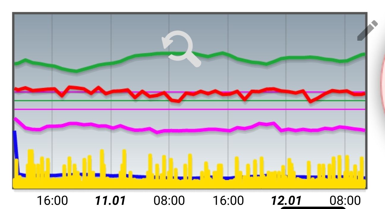

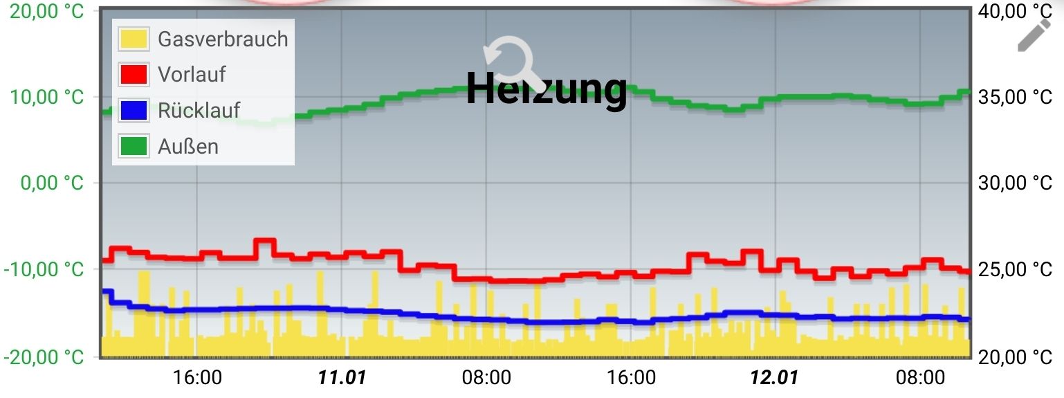

                                        ich hatte sogar einen Algorithmus drin, der überprüft hat, ob ein Wert ausgesetzt hatte und dann die entsprechenden Werte in das Schieberegister für den Mittelwert nachgetragen hat.
                                        Hier der Gasverbrauch (in dem Heizkreisgraphen)
                                        und hier der "Kessel"kreislauf mit errechneter Brennerleistung (magenta) über den Durchschnitt der letzten 10 Messungen
