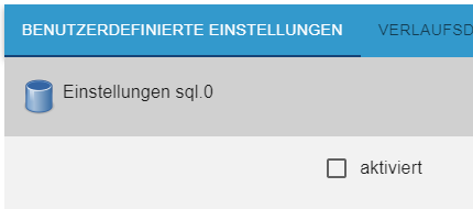

      ich habe zahlreiche DP die ich per sqllite logge.

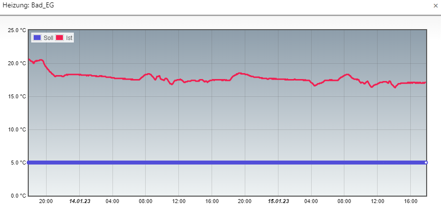

      Diese scheinen auch (wie immer) geloggt zu werden. Per flot kann man die einzelnen geloggten DP sehen.
      z.B. Ist und Soll Temp des HM Heizungsaktor
      Wenn man hier über die rote Linie fährt kann man jeden einzelnen DP sehen.

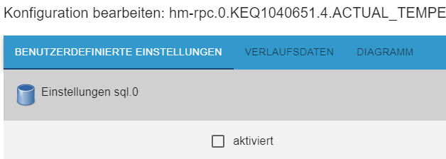

      Wenn ich jedoch auf den Reiter Objekte gehe, und dann rechts auf das blaue Zahnrad:
      ist bei den Einstellungen sql nicht aktiviert (war es aber immer)

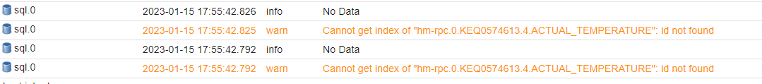

      Und im log kommt dann:
      Ist das bei euch auch so?
      Warum wird im Reiter Objekte das nicht mehr angezeigt. Bisher hat das doch auch immer geklappt.
      Liegt hier ein bug vor, von dem ich nichts mit bekommen habe ?
      mfg
      Dieter

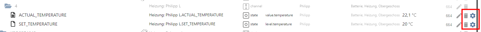

        @bahnuhr sagte: Wenn ich jedoch auf den Reiter Objekte gehe
        Sind das die selben Datenpunkte?
        • Chart ca. 17 / 5 °C
        • Objekt-Ansicht: 22,1 / 20 °C

          Bei jedem sql DP ist das aktiviert Häkchen nicht mehr drin.
          DP werden aber weiterhin in geloggt und sind per flot darstellbar.
          • bahnuhr

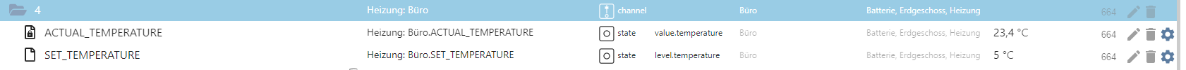

            z.B. heizung im Büro
            Klick auf Zahnrad:
            -> nicht aktiviert und die Warnung im log.

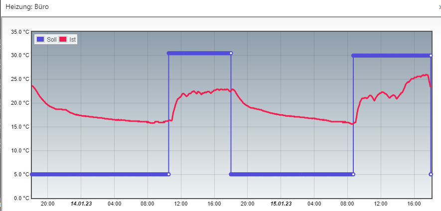

            flot Heizung Büro:
            Da passt alles.
            Komisch das ganze.
            • bahnuhr
              Oh mann, oh mann.
              Und wie immer tritt Error 50 ein.
              Das Problem hat sich gedanklich gelöst.
              Hatte vor einiger Zeit alle HM DP per alias festgelegt. und bei alias läuft der sql.
              Fazit: Bei den HM DP war das Zahnrad rechts noch blau; obwohl ich da nix mehr logge.
              Fazit:
              Gelöst, war mein Gedankenfehler.
              Entschuldigung.
