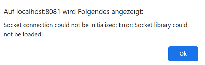

      bei mir bricht die Modbus Installation mit der Fehlermeldung im Anhang ab
      (Socket library could not be loaded)
      Weis jemand woran das liegen könnte?
      Danke und Grüße
      Hannes

            2023-01-15 19:18:59.537 warn startInstance modbus.0: required node.js version >=12.17.0 <13.0 || >=14.0.0, actual version v10.17.0
            2023-01-15 19:18:59.536 warn startInstance modbus.0: instance disabled because of node.js version mismatch
            ich muss wohl node.js updaten, wie mache ich das denn?

              Bei dem (offenbar) steinalten System wirst du gleich das ganze Betriebssystem anpacken.
              Wie bist du da unterwegs?
