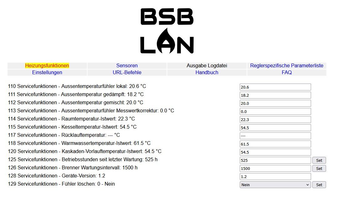

                          Freeride79 @Lueghi last edited by Freeride79
                          @lueghi Als erstes kanns Du hier schauen, ob dein Heizungsregler unterstüzt wird: BSB LAN Heizungssysteme Meiner ist der RVS23.
                          Falls das passt, kannst Du beim Maintainer des BSB Lan Projekts eine fertige Adapterplatine für ~40Euro kaufen. Diese muss man auf einen speziellen ESP32 Chip stecken, ich habe den Olimex ESP32-EVB dafür gekauft, der hat direkt 2 Relais verbaut, die man über URL Befehle schalten kann. Damit kann man z.b. eine Brennersperre aktivieren.
                          Den Adapterchip mit ESP 32 muss man nach Erhalt mit der BSB Lan Software flashen, dafür gibt es aber eine gute Anleitung und Support von der BSB Lan Community.
                          Alles geht ohne Löten und Programmierkenntnisse. Der Chip ist per Weboberfläche erreichbar, damit kann man Heizungswerte auslesen und ändern: Beispiel
                          Über die Weboberfläche kann man direkt Parameter definieren, die per MQTT versenden werden sollen.
                          Ich visualisiere die Daten in Grafana:
                          Alle Informationen gibt es hier: https://docs.bsb-lan.de/de/index.html
