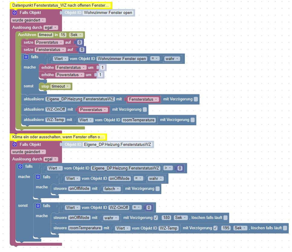

      habe ein Skript, welches ich einst aus einem Post von hier kopiert habe für die Fenstersteuerung von Tado,
      abgewandelt für die Steuerung für die Klimaanlage zum Heizen.
      Nun habe ich das Problem, das ich den Wert "Klimaanlage on/off" (also den Status, ob die Klima an oder aus war) bevor das Fenster geöffnet wurde nicht wirklich gespeichert bekomme.
      Den gleichen Zustand der Klima hätte ich gerne auch nach dem Anschalten der Klimaanlage wieder hergestellt.
      Hätte dort jemand ein eine Idee?
      Besten Dank!

        Schreib einfach den aktuellen status in eine variable direkt nach dem triggern, dann kannst du den Status anschließen wieder mit dem Inhalt der variable setzen.

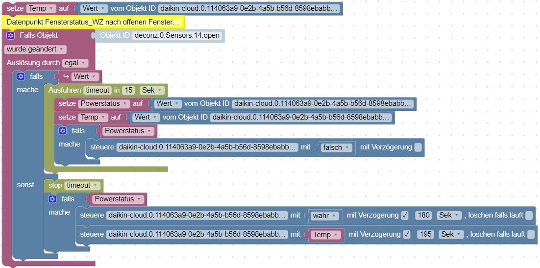

          paul53 @Gismoh last edited by paul53
          @gismoh sagte: eine Idee?
          Versuche es mal so:

          Ein Problem entsteht, wenn das Fenster innerhalb der 180 s Einschaltverzögerung erneut geöffnet wird.

            Gismoh @paul53 last edited by
            Besten Dank, hast es ja auch super verschlankt 😊
            Logisch kann ich das Skript gerade zwar nicht mehr nachvollziehen,
            aber du hast es ja wirklich "drauf" 👍
            Werde es nun mal testen, auch was passiert, wenn man das Fenster innerhalb den 180 Sek erneut öffnet.
            Vielen Dank!
              @gismoh sagte: wenn man das Fenster innerhalb den 180 Sek erneut öffnet.
              Ist die Verzögerung nötig? Alle mir bekannten Klimageräte haben eine interne Wiedereinschalt-Sperre für den Kompressor.
              Außerdem: Wenn das Fenster lange genug offen stand, ist keine Verzögerung nötig.
