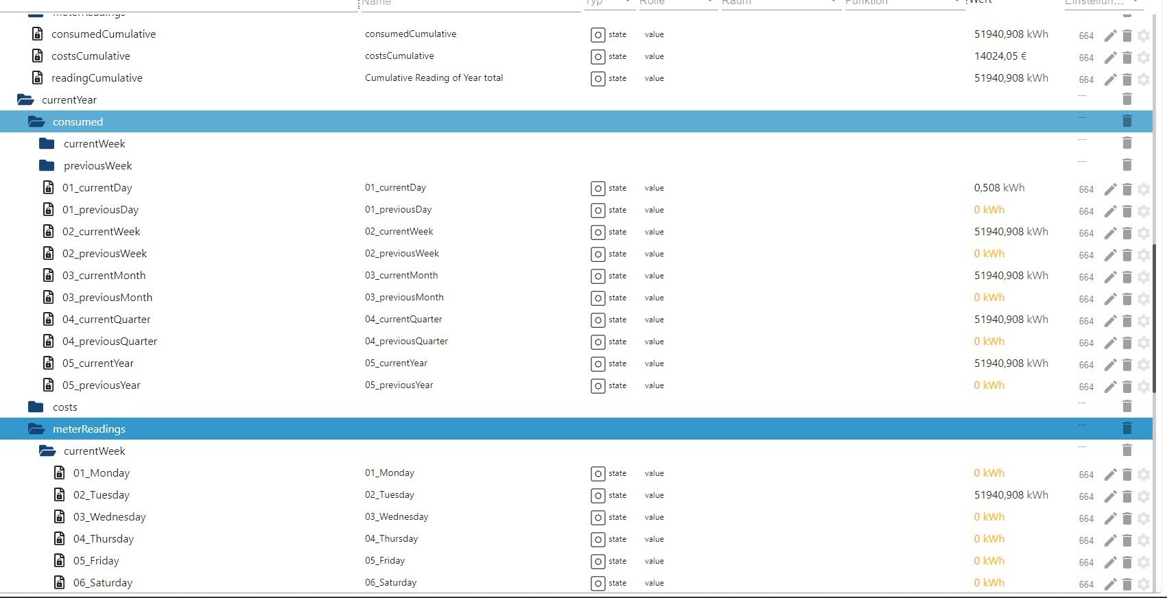

              sorry, aber ich bekomme diese Messung/Berechnung einfach nicht hin! Die Zahlen stimmen vorne und hinten nicht.
              Ich besitze wie gesagt einen Shelly 3 EM und die Instanz von SA habe ich jetzt ganz neu installiert...
              Mein Stromzähler zeigt einen Zählerstand von 51927,3 kw/h, die Shelly Daten habe ich gelöscht. ...
              habe es probiert so wie oben, doch statt 51927, wird mir ein Zählerstand von 17,5 angezeigt. Was mache ich falsch? Warum ist das so kompliziert?
              Ich weiß so auf jedenfall nicht weiter...

                    Also nach mehreren Versuchen stimmt jetzt mein Zählerstand und wird auch aktuallisiert. Doch der Rest stimmt jetzt nicht...
                    Tagesverbrauch, monnatsverbrauch, Kosten,etc.
                    crunchip 1 Reply Last reply Reply Quote -1

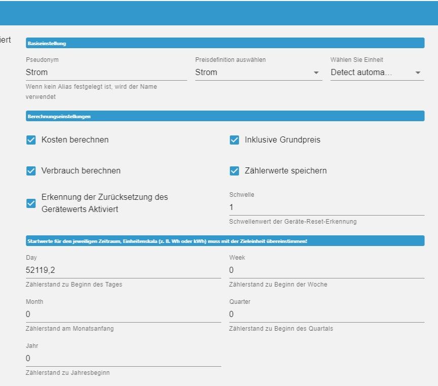

                            ich bekomme das nicht hin. irgendwelche Werte sind immer falsch....
                            Also meine Vorgehensweise: ich habe den Shelly 3EM resettet, d.h. Zähler 0. Instanz SA neu installiert und die Daten zu den Kosten eingetragen. Es soll täglich, monatlich, jährlich und der vorherige Wert berücksichtigt werden.
                            Dann gehe ich auf den Shelly Datenpunkt "total consumed power", makiere den für SA und gebe folgendes ein:
                            Startwert day wäre mein aktueller Zählerstand.
                            Als Ergebniss unter den SA Datenpunkten habe ich die Verbräuche einzeln wohl i.O., doch der Gesamtzählerstand, cumulative Reading, zeigt nur 0,1062 an...
                            Anbei noch der Shelly DP:

                            • crunchip
                              crunchip Forum Testing Most Active @Almixx last edited by
                              @almixx sagte in Source Analytix Zählerstand korrigieren:
                              dann beginnt dieser ja bei 0, somit wäre dein Start Tag ebenfalls 0, deswegen hast du jetzt ein valueDeviceReset von 52119.1 drin stehen
                              Almixx 1 Reply Last reply Reply Quote 0
