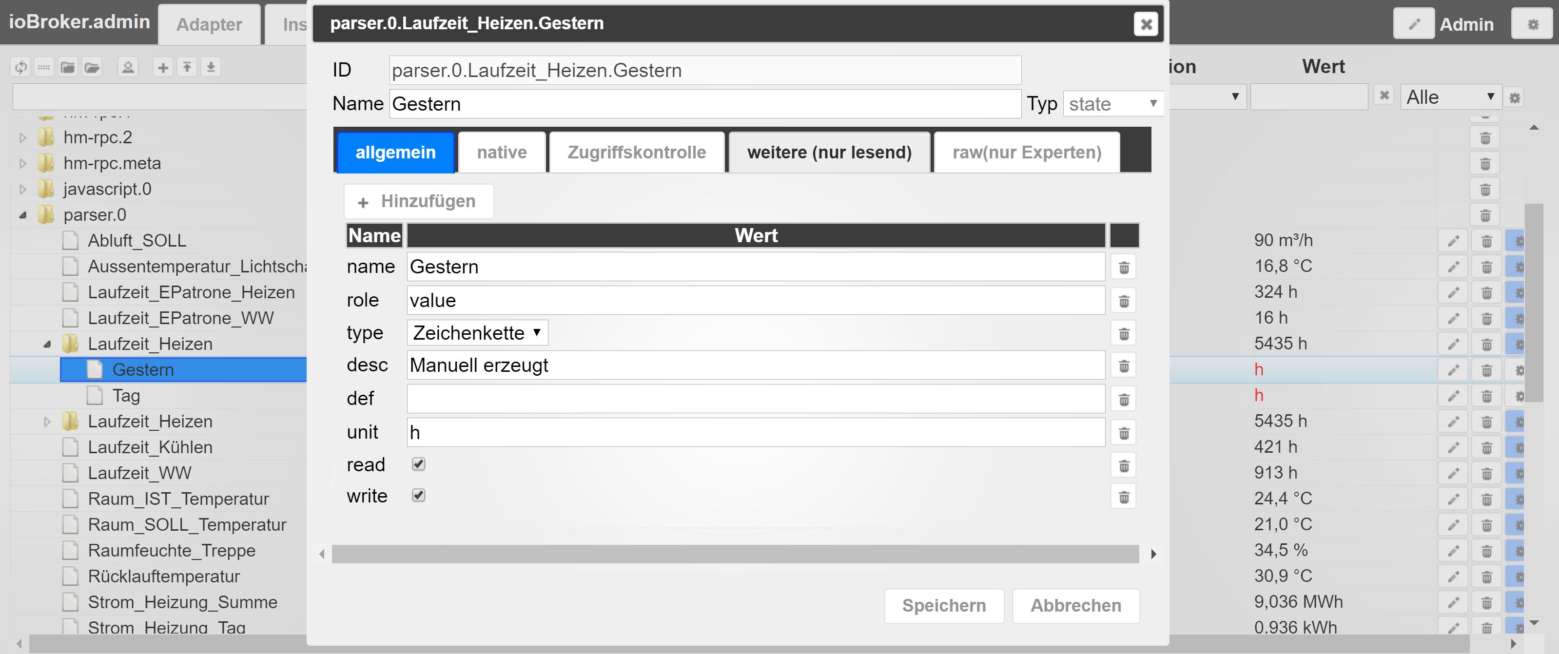

            Leider bleiben die von mir angelegten Datenpunkte leer. Oder muss ich bis nach Mitternacht warten bis sich was tut ?
            Hier das adaptierte Script von dir:
            var idLaufzeit = 'parser.0.Laufzeit_Heizen';  // Datenpunkt-ID vorhanden
            var idGestern = 'parser.0.Laufzeit_Heizen.Gestern';   // Datenpunkt-ID für neuen DP mit Gesamtlaufzeit um Mitternacht
            var idTag = 'parser.0.Laufzeit_Heizen.Tag';       // Datenpunkt-ID für neuen DP mit täglicher Laufzeit
            function calcTag() {
                var gesamt = getState(idLaufzeit).val;
                var gestern = getState(idGestern).val;
                setState(idTag, gesamt - gestern);
                setState(idGestern, gesamt);
            schedule('0 0 * * *', calcTag);  // täglich um Mitternacht
            und hier die angelegten DPs:
            Oder mache ich sonst was falsch ?

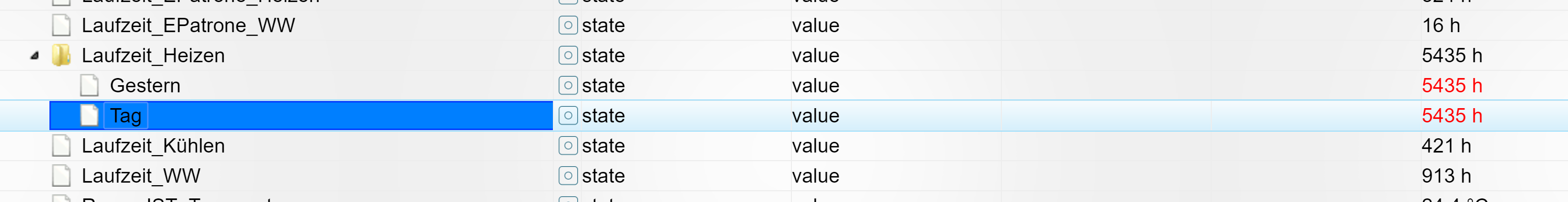

                heute morgen steht folgendes in den DPs:
                Es wird also bei allen DPs derselbe Wert wie die Gesamtlaufzeit angezeigt.
                Stimmt bei der Berechnung etwas nicht, oder muss ich noch einen Tag warten, weil es ja den Wert für gestern heute noch nicht gibt sondern erst morgen…? (hab ich das jetzt richtig gesagt ? :mrgreen:)
                und wieso sind die beiden Werte rot ? Was hat das zu bedeuten ?

                  paul53 last edited by
                  @Qlink:
                  oder muss ich noch einen Tag warten, weil es ja den Wert für gestern heute noch nicht gibt sondern erst morgen…? `
                  Ja. Oder Du startest die Funktion mal zwischendurch am Tag, indem Du die Funktion am Ende des Skripts aufrufst
                  if(!getState(idGestern).val) calcTag();  // bei Script start, wenn noch kein Wert im Datenpunkt
                  @Qlink:
                  und wieso sind die beiden Werte rot ? Was hat das zu bedeuten ? `
                  Das ist nur die Darstellung im Reiter "Objekte", dass state.ack = false (nicht bestätigt). Wenn es stört, müssen die setState() ergänzt werden:
                      setState(idTag, gesamt - gestern, true);
                      setState(idGestern, gesamt, true);

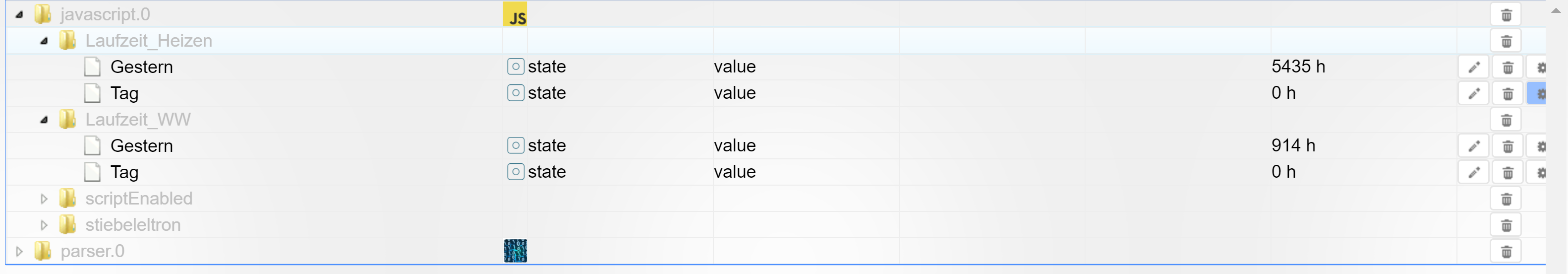

                    Ich hab die Änderungen soweit durchgeführt.
                    Der Parser Adapter hängt sich jetzt nicht mehr auf 🙂
                    Es erscheint allerdings beim Aufruf des Scripts folgende Warning im Log:
                    javascript.0	2017-05-23 21:26:00.515	warn	Wrong type of javascript.0.Laufzeit_Heizen.Gestern: "string". Please fix, while deprecated and will not work in next versions.
                    javascript.0	2017-05-23 21:25:14.501	info	script.js.Umrechnung_Laufzeit_WW: registered 0 subscriptions and 1 schedule
                    javascript.0	2017-05-23 21:25:14.501	info	Start javascript script.js.Umrechnung_Laufzeit_WW
                    javascript.0	2017-05-23 21:25:14.485	info	Stop script script.js.Umrechnung_Laufzeit_WW
                    javascript.0	2017-05-23 21:23:00.580	warn	Wrong type of javascript.0.Laufzeit_Heizen.Gestern: "string". Please fix, while deprecated and will not work in next versions.
                    javascript.0	2017-05-23 21:22:43.580	info	script.js.Umrechnung_Laufzeit_WW: registered 0 subscriptions and 1 schedule
                    javascript.0	2017-05-23 21:22:43.580	warn	Wrong type of javascript.0.Laufzeit_Heizen.Gestern: "string". Please fix, while deprecated and will not work in next versions.
                    javascript.0	2017-05-23 21:22:43.533	info	Start javascript script.js.Umrechnung_Laufzeit_WW
                    javascript.0	2017-05-23 21:22:41.815	info	Stop script script.js.Umrechnung_Laufzeit_WW
                    Die DPs Gestern und Tag bleiben bei 0h…

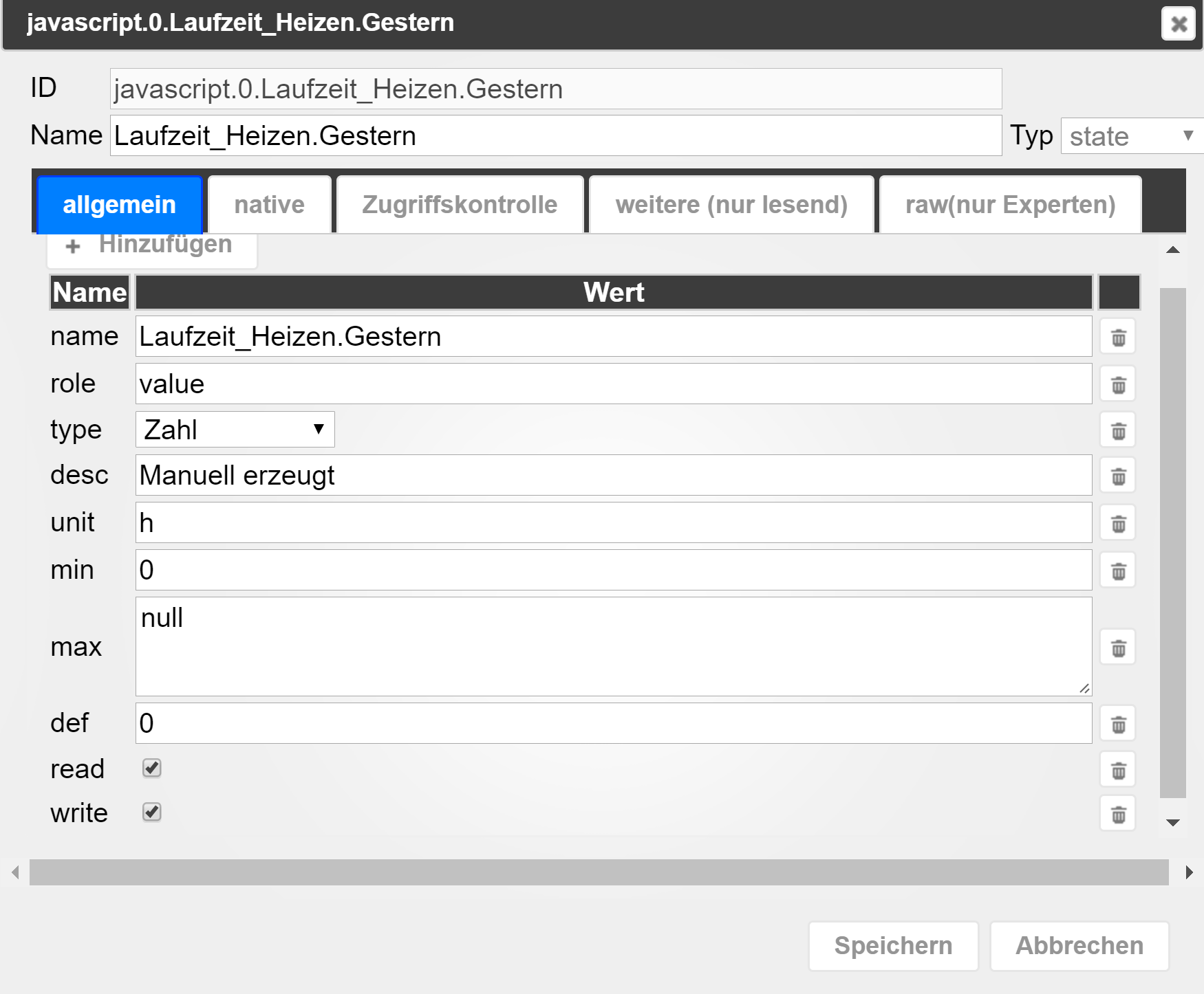

                      Der Wert im Datenpunkt "parser.0.Laufzeit_Heizen" ist offenbar ein String. Dann ergänze das Einlesen des Wertes um parseFloat().
                          var gesamt = parseFloat(getState(idLaufzeit).val);
                      Tausche bitte den Wert null bei max gegen eine vernüftige Zahl aus (1000000)

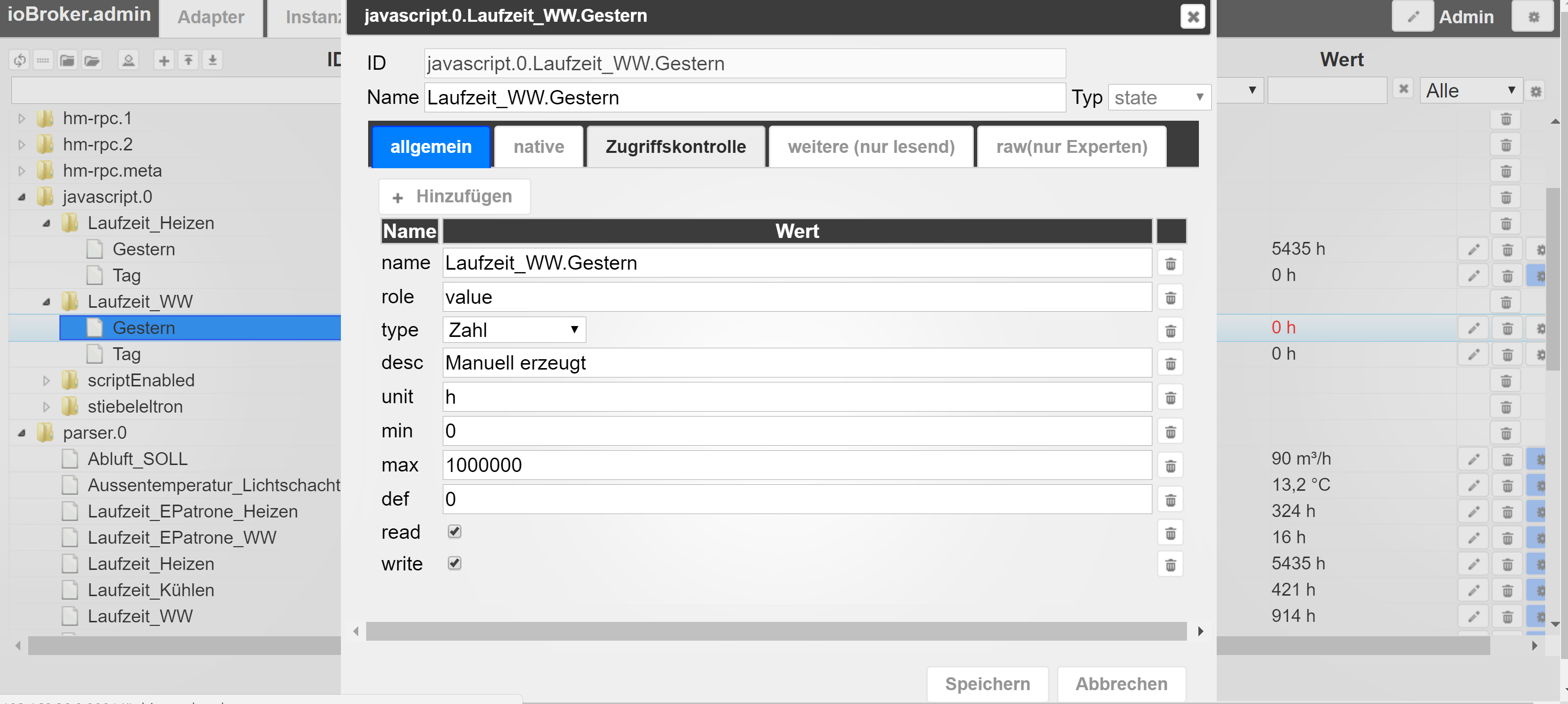

                        Qlink last edited by
                        Hi Paul,
                        ich hab alles soweit angepasst.
                        Er zeigt mir jetzt beim Gestern DP denselben Wert wie beim Laufzeit_Heizen DP.
                        Beim Tag DP zeigt er mir 0h.
                        Ich nehme mal an das liegt noch daran weil der Gestern Wert noch nicht vorhanden ist…
                        Ich warte mal auf morgen, ob sichs dann einpendelt ...(wenn ich den schedule Wert auf die aktuelle Uhrzeit ändere, erscheinen ebenfalls keine anderen Werte, auch im Log erscheint kein Scriptaufruf...)
                        Vielen Dank jedenfalls nochmal für deine tolle Hilfe!
