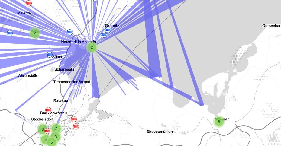

                    @dieter_p Die Netze sind bei uns hier wohl nicht so weit gestreut.
                    War da über ttnmapper? gestolpert und das sieht hier eher schwach aus.
