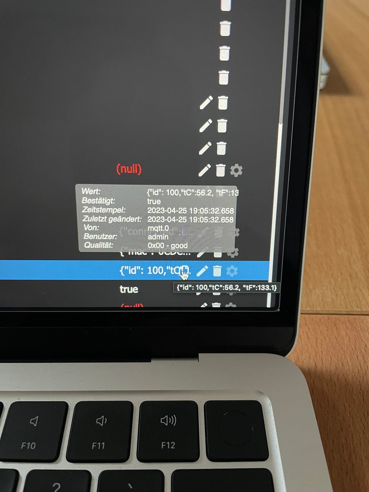

            Peter666666 @fb last edited by
            @fb Hi,
            Hast du dazu schon eine Lösung? Habe heute auch auf meinem Shelly 1+ das Addon mit Temperaturfühler installiert und sehe unter Objekten das Addon nicht. Einen Ordner mit Ext. habe ich nicht. Adapter Version habe ich 6.4.1

                  Peter666666 @mickym last edited by Peter666666
                  @mickym Danke, habe ich gerade umgestellt. Jetzt muss ich nur noch schauen wie ich da den Temperaturwert bekomme.
                      @mickym ja die habe ich. Aber der Wert wird nicht angezeigt (nur wenn ich mit der Maus drüber gehe).
                      • mickym
                        mickym Most Active @Peter666666 last edited by mickym
                        @peter666666 Na ja dann ist der Wert aber da - ich glaube Du musst nur die Spalte breiter machen. 😉
                        Wenn Du jetzt noch einen Alias auf diesen Datenpunkt machst, dann kannst Du mit folgender Konvertierungsfunktion die Temperatur extrahieren.
                        JSON.parse(val).tC
                        Da ich das im Detail erst hier beschrieben habe: Guck mal hier: https://forum.iobroker.net/post/980575
