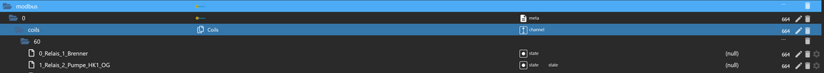

      Hallo, ich habe diese Relaiskarte über den Modbusadapter eingebunden.
      Hier ein Link zum Wiki der Relaiskarte https://www.waveshare.com/wiki/Modbus_RTU_Relay#Overview
      Funktioniert soweit alles. Unschön ist aber das die von Adapter erzeugten Datenpunkte nach dem absenden von TRUe oder FALSE nach knapp einer Minute auf (null) gehen. Wenn man diesen Datenpunkt mit dem VIS-Widget BULB ansteuert wird das Relais bei null natürlich als AUS angezeigt, obwohl das Relais HIGH ist.
      Hier noch Screenshots
      Ich habe mit den Einstellungen gespielt und teils seltsame Reaktionen bekommen. Entweder ging der die Instanz auf Störung oder es ergab sich keine Änderung. Wenn ich allerdings WP aktiviert habe sah es so aus als ob es funktioniert. Die Relais lassen sich einschalten der Datenpunkt geht und bleibt auf TRUE. Wenn die Relais ausschalte gehen sie nur kurz aus und gleich wieder an, der Datenpunkt geht und bleibt aud FALSE.
      Also doch keine Lösung.

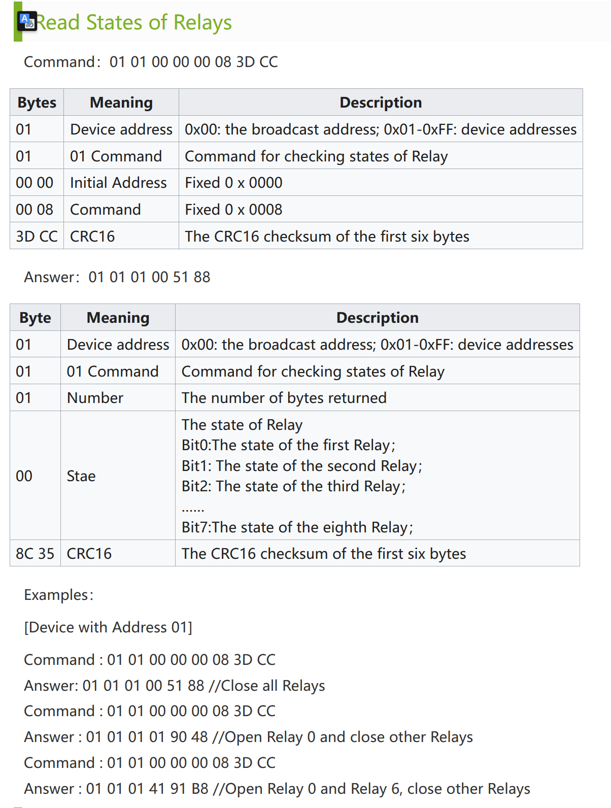

          @paul53 Das Wiki sagt folgendes.
          Wie ich in den Modbus-Adapter übersetzen soll weiß ich leider nicht.
            StefanTank @paul53 last edited by
            @paul53 Das Wiki sagt beim Ansteuern von einem Relais folgendes:
            Es wird der FC05 gebraucht. Im Modbus-Adapter sind das die diskreten Ausgänge.
            Die Relaiskarte antwortet mit dem selben Bitmuster auch im FC05.
            Ob und wie der Modbus-Adapter die Antwort auswertet weiß ich nicht.
            Die Abfrage aller Coils geht über FC01. Was ist FC01 im Modbus-Adapter?
