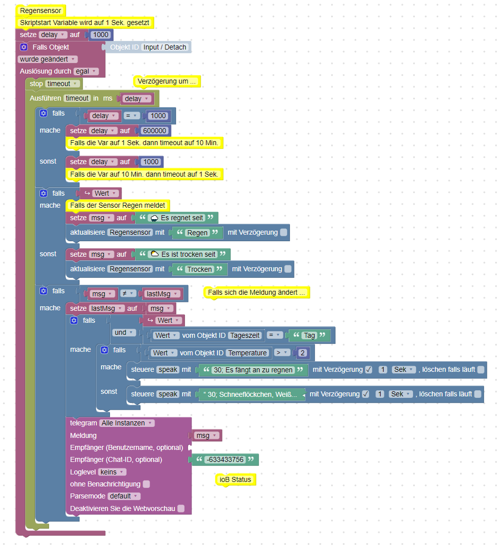

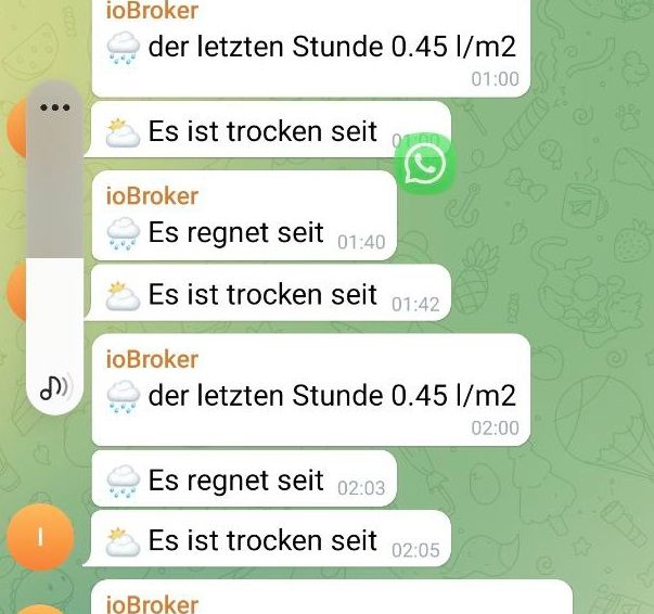

      Bei meinem Regensensor Blockly kommt die Meldung "Es ist trocken seit..." zu früh. Eigentlich soll die Meldung erst kommen, wenn es 10 Minuten trocken ist. Wo ist da der Fehler?

        @gonzokalle
        Du änderst delay bei jeder Änderung ohne äußere Einflussgröße allein aufgrund des bisherigen Wertes von delay.
        Ich würde die Verzögerung anhand des Wertes setzen: Ändert sich der Wert auf "nass", würde ich delay auf 10 Minuten setzen. Sobald es dann trocken wird, wird erst nach 10 Minuten gesendet.
        Dann den Wert wieder auf 1000 ms setzen.

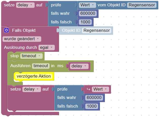

            @gonzokalle
            Ich kann zwar nicht erkennen, wo die Sprachausgabe für "Es ist trocken seit …" ausgegeben wird, aber bei dem Problem, dass eine gewisse Aktion, bei einem gewissen Zustand, später ausgeführt werden soll, kann ich Dir vielleicht helfen.

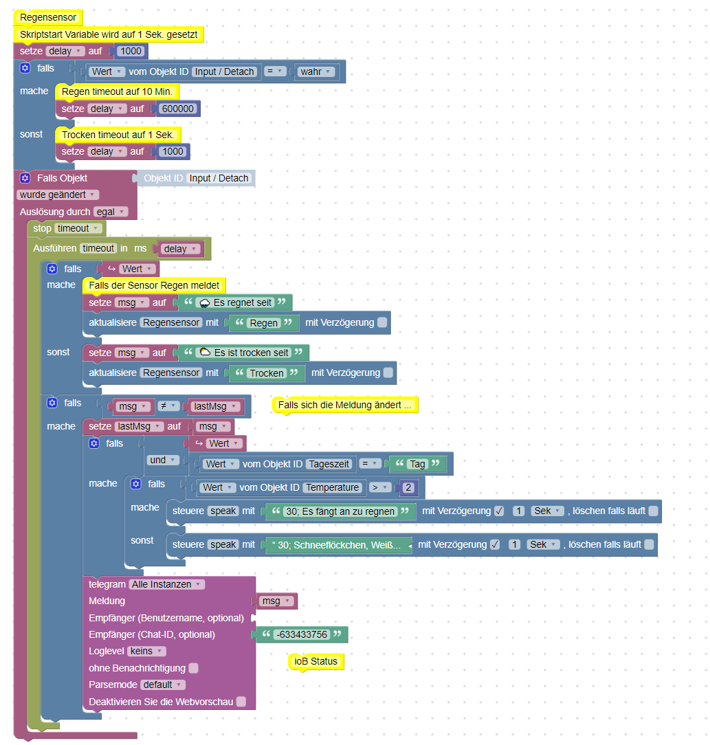

                Gonzokalle @Gonzokalle last edited by
                @gonzokalle
                Kann es so funktionieren?
                Hätte gerne das delay für Trocken und Regen getrennt einstellbar.
                T paul53 2 Replies Last reply Reply Quote 0
                  TT-Tom @Gonzokalle last edited by
                  @gonzokalle
                  So klappt das nicht. Alles was vor dem Trigger steht, wird nur beim Start bzw. Restart des Script ausgeführt. Du musst deine Timer innerhalb des Trigger setzen. Wenn der Trigger auslöst stoppst du den Timer, danach fragst du ab, ob trocknen oder nass ist und startest den Timer mit der entsprechenden Zeit.

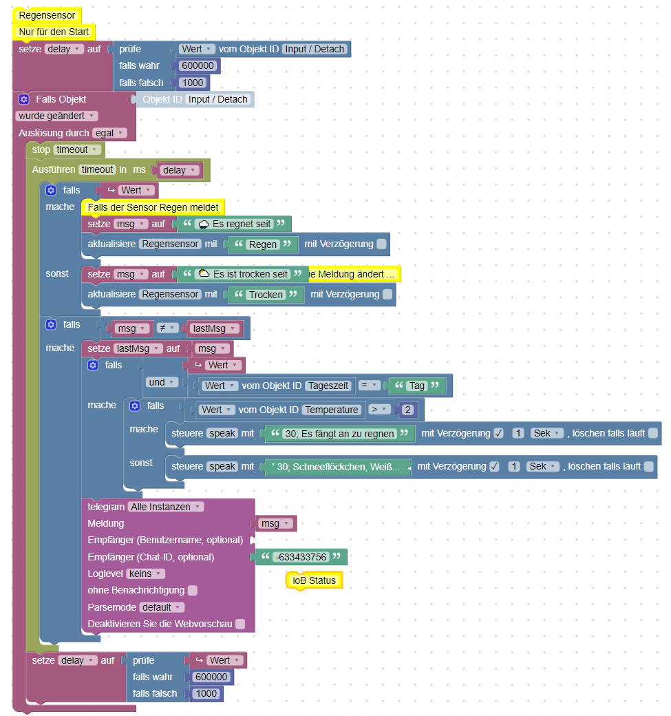

                    paul53 @Gonzokalle last edited by paul53
                    @gonzokalle sagte: Kann es so funktionieren?
                    Die Variable delay muss innerhalb des Triggers geändert werden.
                    • G
                      So sieht es besser aus. 😊
