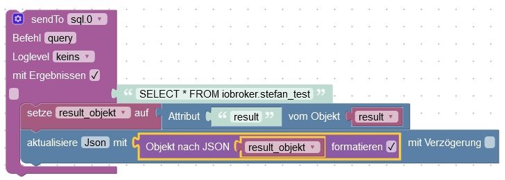

      ich habe es nun endlich geschafft, mittels Blockly eine SQL zu befüllen und wieder auszulesen.

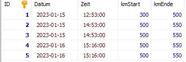

      Die Testtabelle sieht wie folgt aus:
      Datum= Datentyp date
      Zeit=Datentyp time
      km... =Datentyp int.
      Zu meinem Problem:
      <block xmlns="https://developers.google.com/blockly/xml" type="convert_object2json" id="YE=Q8?Z?3wIHm4;Nf+p_" x="297" y="117">
        <field name="PRETTIFY">TRUE</field>
          <block type="variables_get" id="P!]-f.8Q#:Osu%xF9gO[">
            <field name="VAR" id="CgfJo8VRSg%C3jf0z5Fh">result_objekt</field>
      und erhalte im JSON einen Timestamp anstatt dem Datum. Das JSON wird in einen Datpunkt vom Typ JSON geschrieben.
          "ID": 1,
          "Datum": "2023-01-14T23:00:00.000Z",
          "Zeit": "12:53:00",
          "kmStart": 300,
          "kmEnde": 500
          "ID": 2,
          "Zeit": "14:53:00",
          "kmStart": 500,
          "kmEnde": 550
          "ID": 3,
          "Zeit": "14:53:00",
          "kmStart": 500,
          "kmEnde": 550
          "ID": 4,
          "Datum": "2023-01-15T23:00:00.000Z",
          "Zeit": "15:16:00",
          "kmStart": 500,
          "kmEnde": 550
          "ID": 5,
          "Zeit": "15:16:00",
          "kmStart": 500,
          "kmEnde": 550
      In der VIS gelingt es mir auch nicht mit vis.inventwo - JSON das Datum bzw. die Uhrzeit zu formatieren.
      Gibt es eine Möglichkeit die Daten im JSON zu formatieren?
