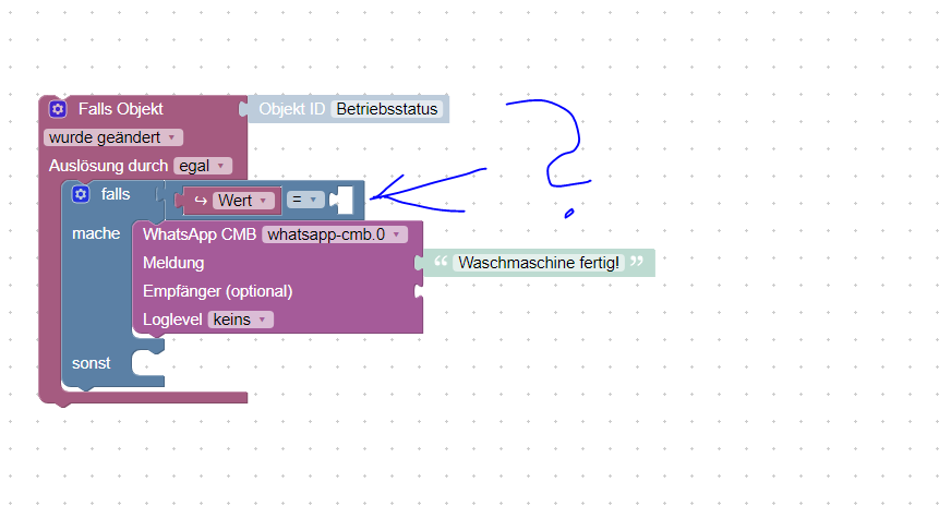

      ich komm grade hier nicht weiter, ich möchte eine Nachricht bekommen wenn die Waschmaschine fertig ist. Der Wert kann sein = Ready, Run, Finished. Wie frage ich auf den Wert ab? Wie ich auf Wahr oder Falsch abfrage ist mir klar, aber wie frage ich auf einen anderen Wert als Wahr oder Falsch ab?
      Geht das überhaupt so!?
      Hier ist das Blockly dazu:

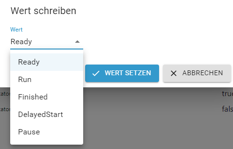

        • gizi
          gizi @Homoran last edited by
          @homoran Danke für deinen Support, das sieht so aus:
          paul53 Codierknecht 2 Replies Last reply Reply Quote 0

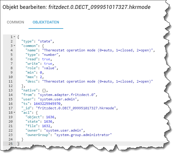

            So sieht man leider nicht, ob der eigentliche Wert ein String oder eine Zahl ist. Poste bitte die OBJEKTDATEN in Code tags, zumindest das, was unter common.states steht.

              Codierknecht Developer Most Active @gizi last edited by
              @gizi
              Also sowas hier:
              Aber dann nicht wie hier als Screenshot, sondern den Text rauskopieren und hier in Code-Tags </> posten.
