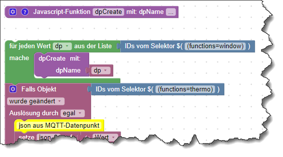

                Im Prinzip sähe das so aus:
                nukleuz 1 Reply Last reply Reply Quote 1

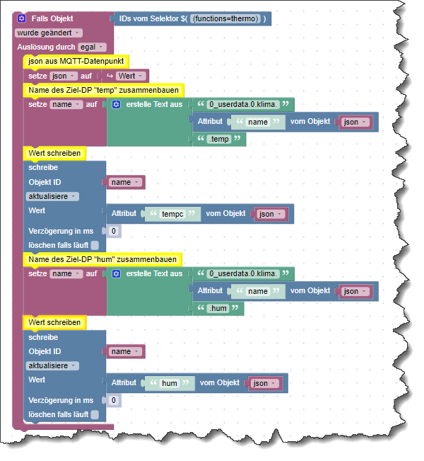

                    Prinzipiell funktioniert das, nur wie lege ich die Datenpunkte an, ohne Sie vorab manuell anlegen zu müssen?
                    Es gibt zwar den Baustein: "Datenpunkt erzeugen", doch wie kann ich dort den Pfad variabel gestalten?
                    Danke...

                      Am besten mit JS. Blockly ist da leider nicht wirklich geeignet.
                      const id = '0_userdata.0.klima.';
                      const aName = getObject(dpName).common.name;
                      if (!existsObject(id + aName)) {
                          setObject(id + aName, {type: 'device', common: {name: 'Temperatursensor'}, native: {}});
                          createState(id + aName + '.temp', 0, {name: 'Temperatur', type: 'number', unit: '°C'});
                          createState(id + aName + '.hum', 0, {name: 'Luftfeuchtigkeit', type: 'number', unit: '%'});
