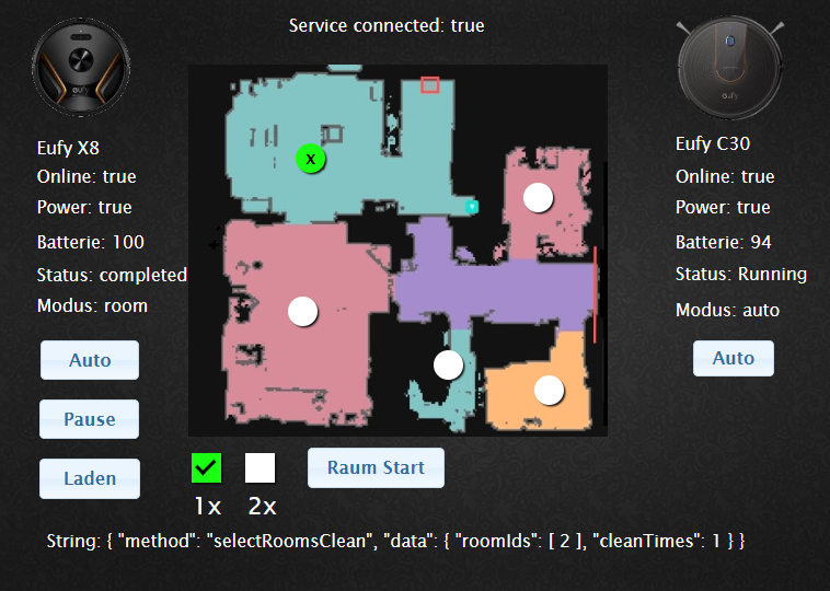

          Also die Raumreinigung haut gut hin, und ich hab mir meine Vis so gebaut das mir taugt, starker Job mit dem Adapter, danke dir!
          Aber eine Frage hät ich noch:
          Wenn ich in der App einen (oder merhere) Raum starte und auf CLeanTimes 2x stelle, fährt der Eufy den raum im Rautenmuster ab #
          Also erst einmal längs, und beim zweiten Durchgang quer.
          In der sauberkeit merkt man das enorm - zumindest bei uns.
          Wenn ich per IOB/deinen Adapter einen Raum auf 2x stelle, fährt er nur 2x längs (oder quer, wie mans sehen mag).
          Siehst du ne Möglichkeit da iwie ran zu kommen?

                tombox @amiethaner last edited by tombox
                @amiethaner {"method":"selectRoomsClean","data":{"roomIds":[2],"cleanTimes":2},"timestamp":1695393336792}
                das ist was die app schickt. bitte nochmal testen ob timestamp wichtig ist
                • Smilie108
                  Smilie108 @amiethaner last edited by
                  @amiethaner schaut gut aus . Wie hast du das mit der karte hinbekommen ?

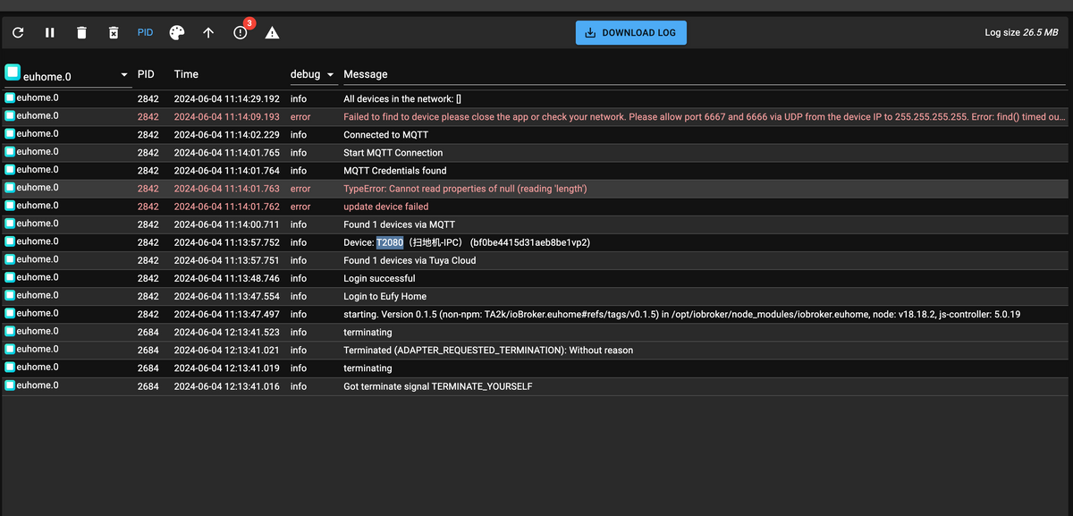

                    ich habe immer noch diese Probleme:
                    euhome.0
                    2023-11-15 11:05:20.710 error No IP found for bfee2150a08c0ff746anta cannot send command
                    euhome.0
                    2023-11-15 11:02:12.753 error Failed to find to device please close the app or check your network. Please allow port 6667 and 6666 via UDP from the device IP to 255.255.255.255. Error: bind EADDRINUSE 0.0.0.0:6666
                    euhome.0
                    2023-11-15 11:02:12.753 error Error All! Error: bind EADDRINUSE 0.0.0.0:6666
                    der Port 6667 und 6666 ist aber frei.. was kann ich machen?

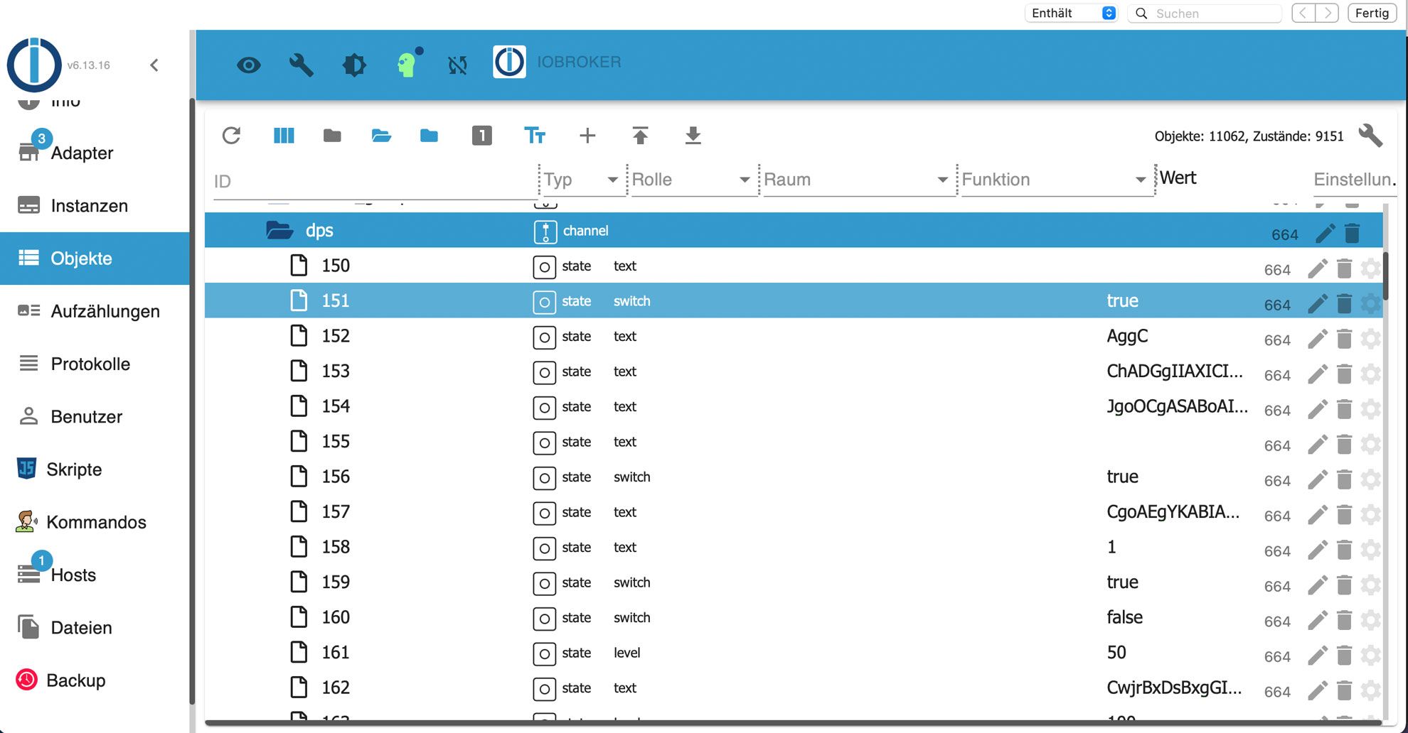

                                  Auch mein DPS ist kürzer als in anderen Beispielen hier zu finden:

                                    euhome.0
                                    2023-11-30 10:36:29.560 error No IP found for 214365532cf4325ffdc5 cannot send command
                                    euhome.0
                                    2023-11-30 10:36:19.911 error Failed to find to device please close the app or check your network. Please allow port 6667 and 6666 via UDP from the device IP to 255.255.255.255. Error: find() timed out. Is the device powered on and the ID or IP correct?
                                    Allerdings verwende ich nicht den Tuya Adapter und die Ports 6666 und 6667 sind laut netstat auch nicht belegt.
                                    Muss ich die separat für den Adapter freigeben?
                                    • N
                                      n0s4a2 @n0s4a2 last edited by
                                      Okay nvm, ich musste meinen ioBroker einmal neustarten, danach funktionierte der Adapter 😉

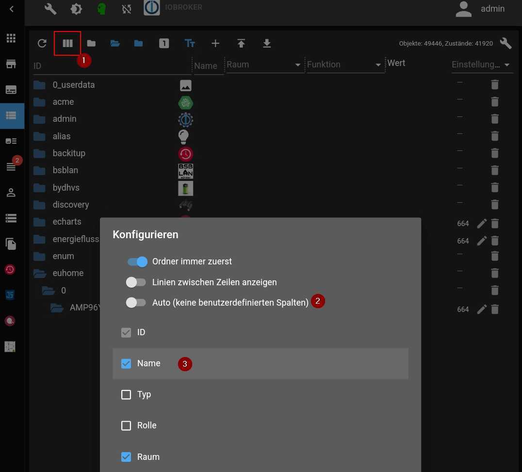

                                          Woher weiß ich denn, welcher Raum welche ID hat?
                                          Muss der JSON strin als Text ins Objekt?
