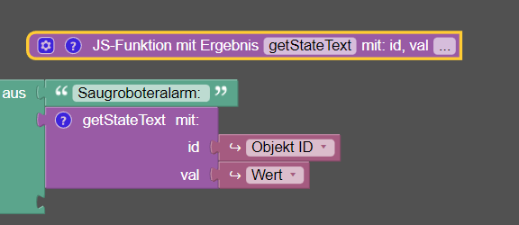

      ich habe einen Datenpunkt

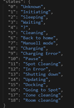

      hier möchte ich in einem Blockly anstatt 0,1,2,... den hinteren Wert auslesen und schreiben lassen. Leider habe ich mit Blockly keine Möglichkeit gefunden, da hier immer nur der Wert (Logikwert) verwendet wird.
      Wie lese ich den hinteren Funktionswert zum passenden Logikwert aus?
      Grüße Marco

        @moeff sagte: Wie lese ich den hinteren Funktionswert zum passenden Logikwert aus?
        Mit einer JS-Funktion mit Ergebnis.
          Homoran Global Moderator Administrators @moeff last edited by
          @moeff das ist eine Wertetabelle!
          es werden nur die Werte geliefert, der Klartext sind Übersetzungen. Die musst du selber umsetzen.
            moeff @paul53 last edited by moeff
            Danke das war der Hinweis 🙂
            return getObject(id).common.states[val];
            Gelöst!
