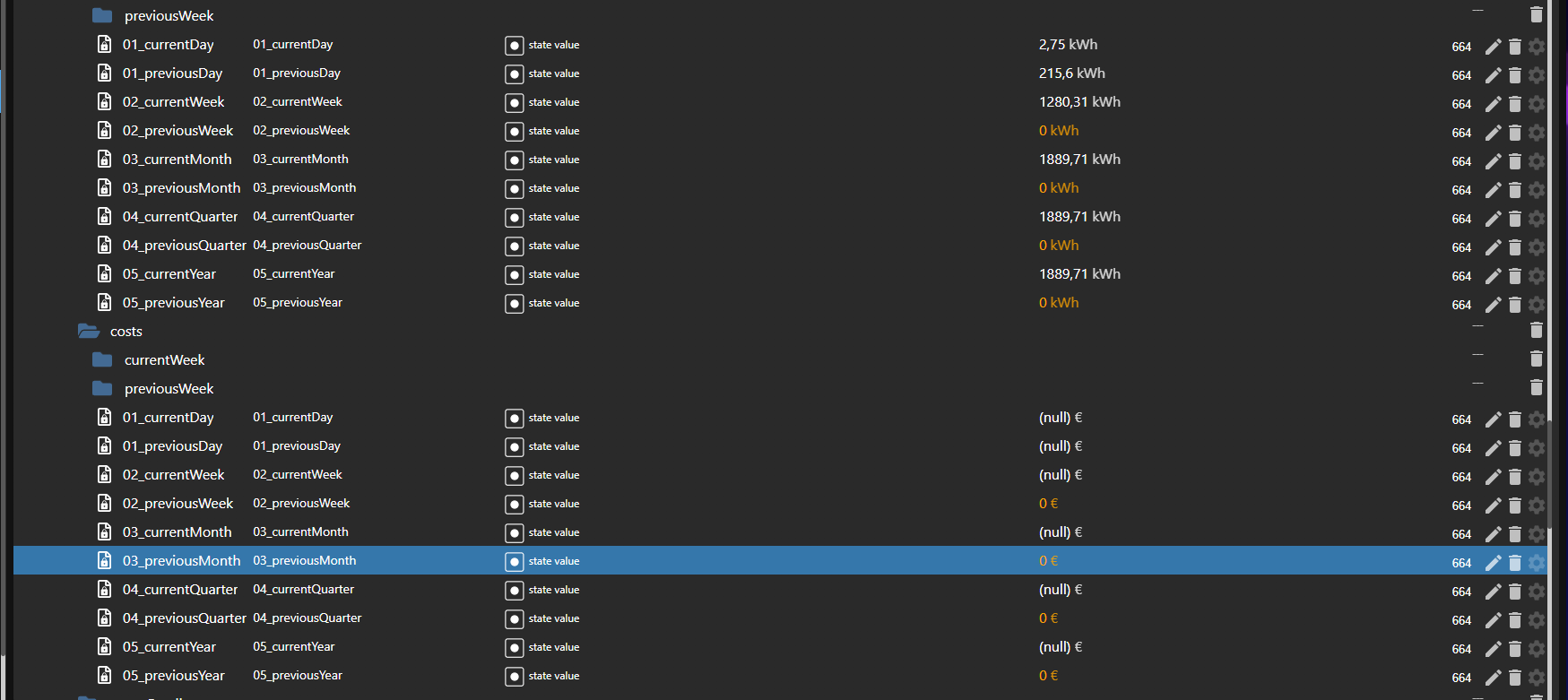

      Hallo, ich hab das Problem das bei mir Sourceanalytics keine Preise berechnet, ich weis nur nicht worans liegt bzw hab nicht mal einen ansatz woran es liegen könnte. Die daten für die Preise sind alle eingetragen. Hab hier auch im Forum und auf google leider noch keine antworten gefunden.
      Jemand ne Idee?

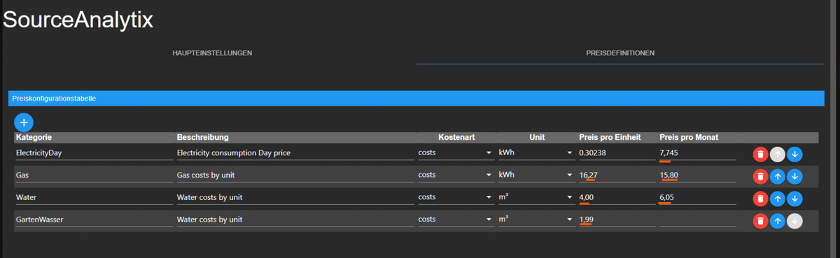

        @bacado Du musst halt die Preisdefinitionen in der Adapterkonfiguration definieren und dann in den Datenpunkten den richtigen Service auswählen.

          Bacado @mickym last edited by

              mickym Most Active @Bacado last edited by
              @bacado Ja und in der Adapterkonfiguration legst Du den Preis für den service Gasverbrauch pro kwH fest
                @mickym fehlt mir noch ein Datenpunkt den ich übersehe?

                  mickym Most Active @Bacado last edited by mickym
                  @bacado Nein du hast Kommawerte eingetragen. Du musst als Dezimalzeichen Punkte beim Preis eintragen. JS rechnet nun mal mit Punkten.
                  Du siehst ja im 1. Eintrag einen Punkt als Dezimalzeichen.
                    @mickym oh man, wegen so einem doofen Mist. Jetzt zeigt er mir auch die preise an zwar falsch irgendwas stimmt bei den Einheiten nicht aber sonst läuft vielen danke dafür
