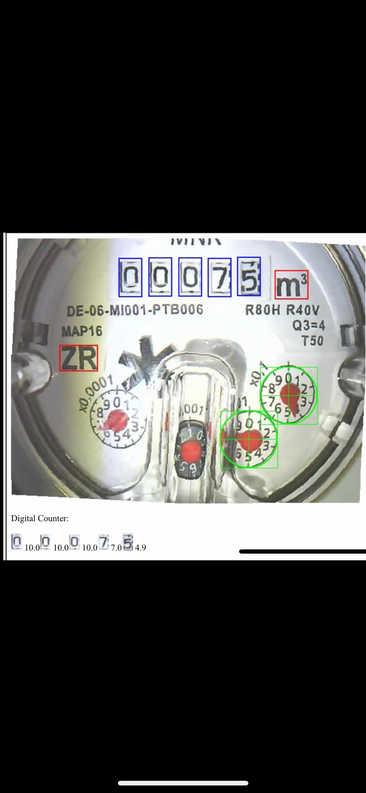

      Ich hab nun schon mehrere Tage versucht die ROI immer wieder zu verbessern allerdings ist es so, das mein Wasserzähler gerade kurz vorm überspringen ist von 74 auf 75 m3. Die recognition erkennt das auch korrekt mit 7.0 und 4.8 der digitalen Zahlen. Wenn ich allerdings auf die overview Seite geht ist er der Meinung das ich schon seit 500 L auf über 75m3 bin, spricht 75,5xxm3
      Gibt es da irgendwas einzustellen, dass er die Werte nimmt vom recognition ?

            Das sieht von der Erkennung her doch perfekt aus.
            Nur die Alignment Marks finde ich nicht so gut gesetzt. Aber wenn es klappt ist ja gut.
            EDIT
            Sehe grad, dass er bei den 3 Nullen eine 10 erkennt, das kann ja nicht sein. Stimmt das RAW denn zu dem Zählerstand?

              @david-g Nein eben leider nicht. Im raw value behauptet er, ich bin schon bei 75m3, die Nachkommastellen passen. Was kann man an den alignment marks verbessern?

                Aus meiner Sicht bist du bei 75.
                Der kombiniert die Werte von den Analogen und digitalen rois.
                Da der analoge Wert ja recht weit von der 0 weg ist, sagt er, dass die 4,9 eine 5 ist.
                Evtl hat er ja eine 4,8 gemessen, während der analoge grade die 0 überquert hat.
                Das Programm nimmt nicht stupide die Zahlen. Da steckt auch eine Logig hinter, wo analog und digital bei der Erstellung des raw mit einbezogen werden im Verhältnis zueinander. Das macht er auch, nur unter den Analogen, dass er seinen Nachbarn mit einbezieht.
                Das liegt daran, dass die Zahlen oft sehr krumm und auch in der Höhe unterschiedlich sind, obwohl es eine glatte Zahl ist.
                Man bekommt es selten hin, dass alle digitalen Zahlen auf das Komma genau erkannt werden.

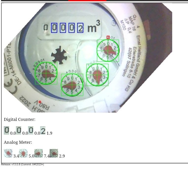

                Kann es grad bei meinem Zähler nicht gut zeigen. Hat erst 2qm drauf ^^,wurde Montag gewechselt.
                EDIT 2
                Bei mir sieht es grad ähnlich aus wie bei dir. Aber was er mir ausgibt stimmt
                Raw Value:
                0002.3472
                EDIT 3
                Du siehst auch, dass meine rechte Analoge Zahl mit 2,9 erkannt wird. Anhand der linken Zahlen sieht er aber, dass das nicht sein kann und macht sie zu einer 3. Was ja eindeutig auch stimmt.
                956
