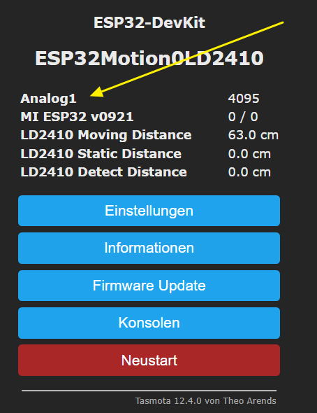

                    • liv-in-sky
                      liv-in-sky @crunchip last edited by liv-in-sky
                      @crunchip ja genau der ist es -aber er hat den analog ausgang, den man für die motion braucht auch nicht angeschlossen - bei mir war der esp8266 zu instabil auf dauer und daher bin ich auf esp32 umgestiegen
                      mit dem , was er da kurz zeigt, werden nur die distancen angezeigt (damit könnte man auch bewegungen wahrnehmen - aber mit dem analog-pin werden die bereiche, die man abfragen will, eingeschränkt) - hier kurz mit dem analog pin, der dann 0 oder 4095 anzeigt bei bewegung
                      der support von denen in china hat mir leider nicht geantwortet, daher hoffe ich, jemand mit mehr erfahrung, kann mir den trick, wie es richtig geht, noch irgendwann zeigen
