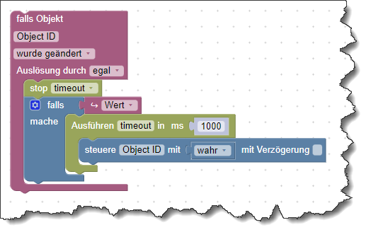

        Man stoppt bei Änderungen am DP zunächst den Timer, um ihn dann erneut zu starten.
          arteck Developer Most Active @etv last edited by
          @etv das kannst du per se machen.. zuerst den laufenden stoppen dann neu starten

                    Alternative:
                    on({id: id_Scooter_Power, change: "ne"}, async function (obj) {
                      var watt = obj.state.val;
                      (function () {if (timeout) {clearTimeout(timeout); timeout = null;}})();
                      if (watt < 4) {
                      timeout = setTimeout(async function () {
                          setState(id_Scooter_Switch, false);
                        }, parseInt(30000));
                    So reagiert der Trigger auf jede Änderung der Leistung.
                    Zuerst wird ein ggf. laufender Timer gelöscht.
                    Ist die Leistung < 4 W, starten die 30 Sekunden.
                    Ändert sich die Leistung innerhalb der 30 Sekunden, geht's von vorne los.
                    Ändert sich die Leistung beim Einschalten von z.B. 3 auf 100 W, wird ein ggf. laufender Timer gelöscht und nix passiert.
                    Einziges Problem hierbei: Wenn der Scooter nach dem Laden immer noch innerhalb von 30 Sekunden "rumdümpelt", wird er nie abgeschaltet 😉
