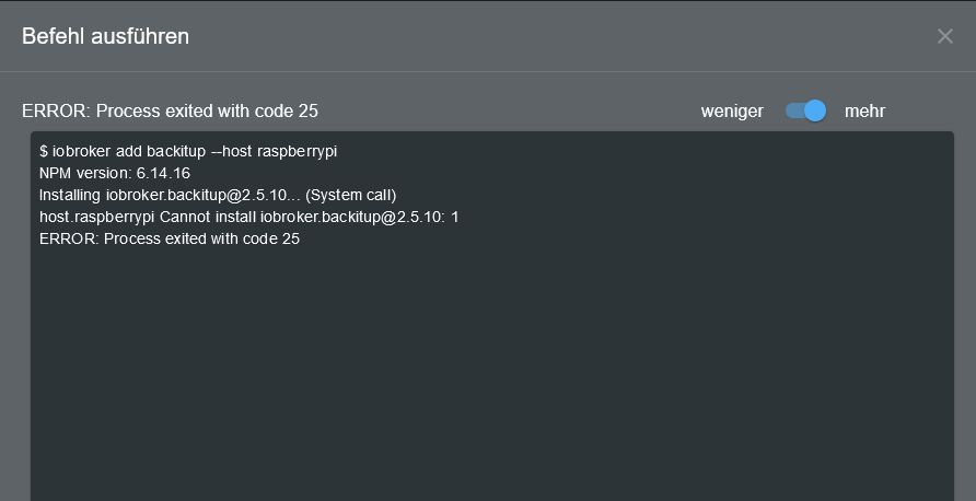

      Hey, wollte gerne den BackItUp Adapter installieren, allerdings bekomme ich einen Error bei der Instalation
      Könnt ihr mir weiter helfen?
      Entschuldigt, ich bin ein Noob und kann nur mit Anleitungen arbeiten

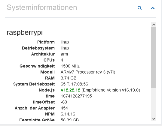

          Thomas Braun Most Active @Fruchtzwergi last edited by
          @fruchtzwergi
          Und dringend nodejs aktualisieren.
          Siehe meine Signatur.

                • Codierknecht

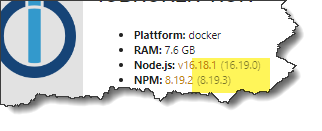

                  Codierknecht Developer Most Active @Fruchtzwergi last edited by
                  @fruchtzwergi
                  Ist ja auch immer noch steinalt!

                    • Codierknecht
                      @fruchtzwergi
                      Schau mal auf Deine Übersichts-Seite.
                      Dort siehst Du, was aktuell empfohlen ist.

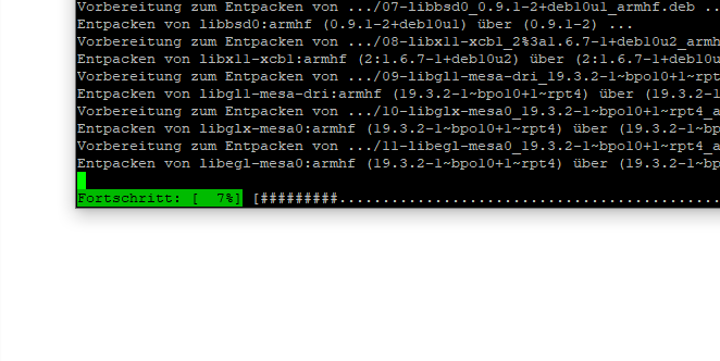

                          @fruchtzwergi
                          Da seh ich schon das da eine graphische Oberfläche installiert ist...
                          Schmeiß den Kram raus. Auf einem Server wird headless gearbeitet.
