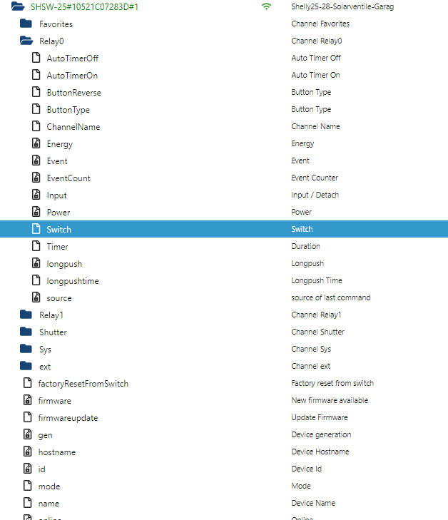

        @Tobi82 Es gibt einen Shelly Adapter, mit dessen DP kannst du nach erfolgter Einbindung deines Pro 2 die Relais komfortabel schalten.
        Tobi82 1 Reply Last reply Reply Quote 0

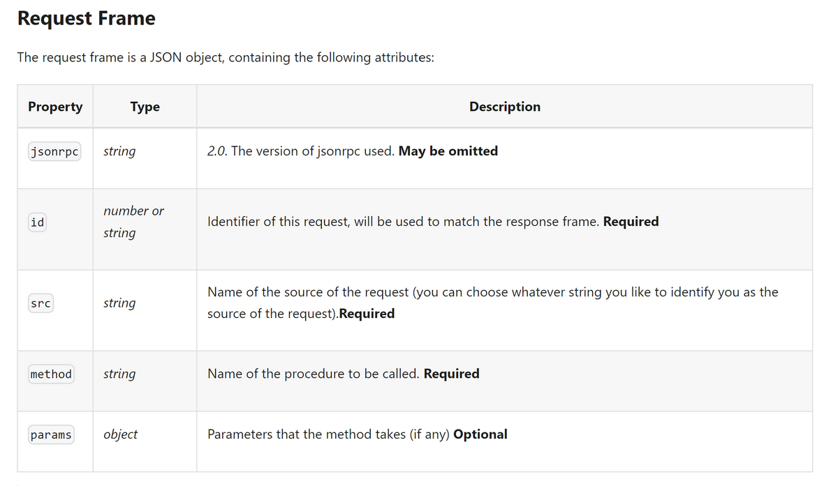

            @tobi82 Du machst einfach darunter einen RPC Topic im mqtt und schreibst dann folgenden JSON:
            {"id":123, "src":"user_1", "method":"Switch.Set", "params":{"id":0,"on":true}}
            Warum einen Shelly Adapter nutzen, wenn Du bereits mosquitto hast und somit eine funktionierende Infrastruktur hast.
            So was steht in dieser Doku: https://shelly-api-docs.shelly.cloud/gen2/General/RPCProtocol
            Wobei ich dieses 2. Generation API auch unübersichtlich finde.

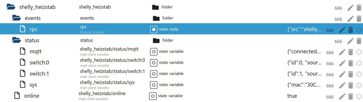

              Ich bin zu blöd...muss ich da jetzt nen neuen Datenpunkt erstellen? Oder an den rpc Datenpunkt schicken? Mit JSON rumhantieren ist mir neu. Früher konnte man einfach true, oder false an nen Datenpunkt schicken...
              mickym Homoran 2 Replies Last reply Reply Quote 0
              • mickym
                mickym Most Active @Tobi82 last edited by mickym
                @tobi82 Den rpc Datenpunkt (topic) musst Du direkt unter shelly_heizstab NEU erstellen unter events bekommst Du Rückmeldungen. Es war schon immer so, dass Du die topics auf die jemand hört selbst erstellen muss, sonst gäbs Endlosschleifen.

                      Ich habe den rpt erstellt und kann die Relais schalten, soweit erstmal gut, auch wenn ich es kompliziert finde in dem JSON rum zu hantieren. Wenn ich das Relais jedoch einschalte ändert sich nichts am Status, dort steht immernoch false. Wenn ich über den Browser schalte ebenfalls. Der Status wird nicht aktualisiert

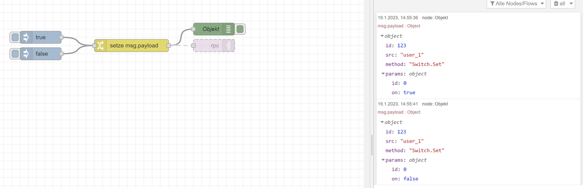

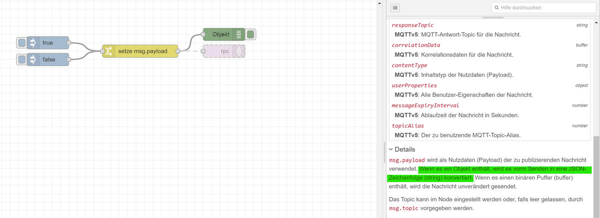

                          @tobi82 Vielleicht ein Browserrefresh-Problem und wenn Du sowas mit Node-Red machen würdest, hättest Du auch nicht solche Probleme, da Du dann direkt mit Objekten und JSONS und mqtt arbeiten kannst.
                          EDIT: Inzwischen kann man sich bei den mqtt-Nodes auch die JSON-String Konvertierung sparen. Wie man in der Hilfe sieht, werden Objekte automatisch beim Schreiben konvertiert.

                              @tobi82 mal mein Senf dazu. Du willst nicht mit JSON rumhantieren? Dann den Shelly-Adapter nutzen. Dach Doku auf GitHub auf MQTT konfigurieren und freuen.
                              Ihr schreibt hier eine Stunde rum, in einem Viertel der Zeit wäre Shelly Adapter installiert konfiguriert und der Shelly eingebunden. Dazu noch alle Datenpunkte vorhanden.

                                @spacerx sagte in Wie Shelly per MQTT Abfragen, Steuern:
                                Volle Zustimmung. Habe auch sechs neue Hutschienen Pro am Laufen. In null-komma-nix waren die im Adapter eingerichtet, alle Datenpunkte da wo sie sein sollen, Aliase angelegt und Skripte geballert, fertig war die Steuerung für zwei Heizstäbe mit jeweils drei Phasen.
                                Das Zeug kostet genug Kohle, da habe ich nicht noch die Zeit (und Lust) alles manuell anzulegen 😀
