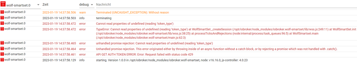

      Leider funktioniert auf einmal der Wolf-Smartset Adapter nicht mehr.
      Funktioniert der Adapter bei euch?

        es hat sich der Login via API geändert, die letzten Daten kamen bei mir am 18.01.2023 ca. 20 - 21 Uhr. Auf Github ist auch schon eine Diskussion, da der Ursprüngliche Developer nicht mehr aktiv am Adapter arbeitet und den Adapter an die Community abgegeben hat und sich da aber noch keiner gefunden hat ihn weiter zu betreuen, ist wohl mit einer schnellen Lösung nicht zu rechnen.
        Auch im Home-Assistante Forum wird schon über die Änderung seitens Wolf diskutiert.
        VG
        Bernd
        Hier noch der Link zum Github Fehler 429
