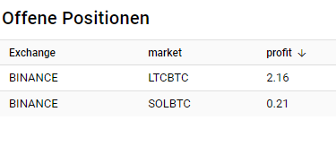

                      • Reiner
                        Reiner @haus-automatisierung last edited by
                        also das Ergebnis sieht schon sehr ordentlich aus dank deiner Hilfe.
                        Zwei Schönheitsfehler habe ich noch.
                        In der Anzeigenvariante vom Datenpunkt habe ich folgendes eingefügt um die Labels zu ändern:
                        "Exchange":"Exchange",
                        "market":"Market",
                        "profit":"Profit"
                        In der Einheit des Datenpunktes habe ich folgendes eingefügt um den Wert ein Prozentzeichen hinzuzufügen:
                        "profit":"%"
                        Irgendwie funktioniert aber beides nicht. Dh es ändert sich nichts und es gibt auch keinen Fehler.
                        Vielleicht hast Du noch eine Idee wo ich ansetzen kann.
