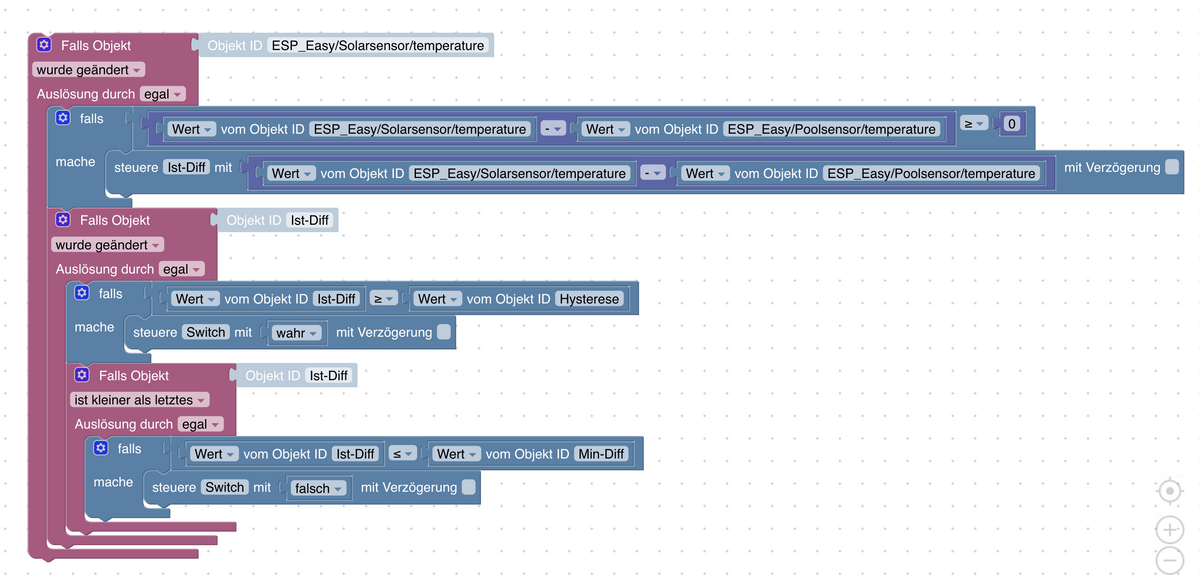

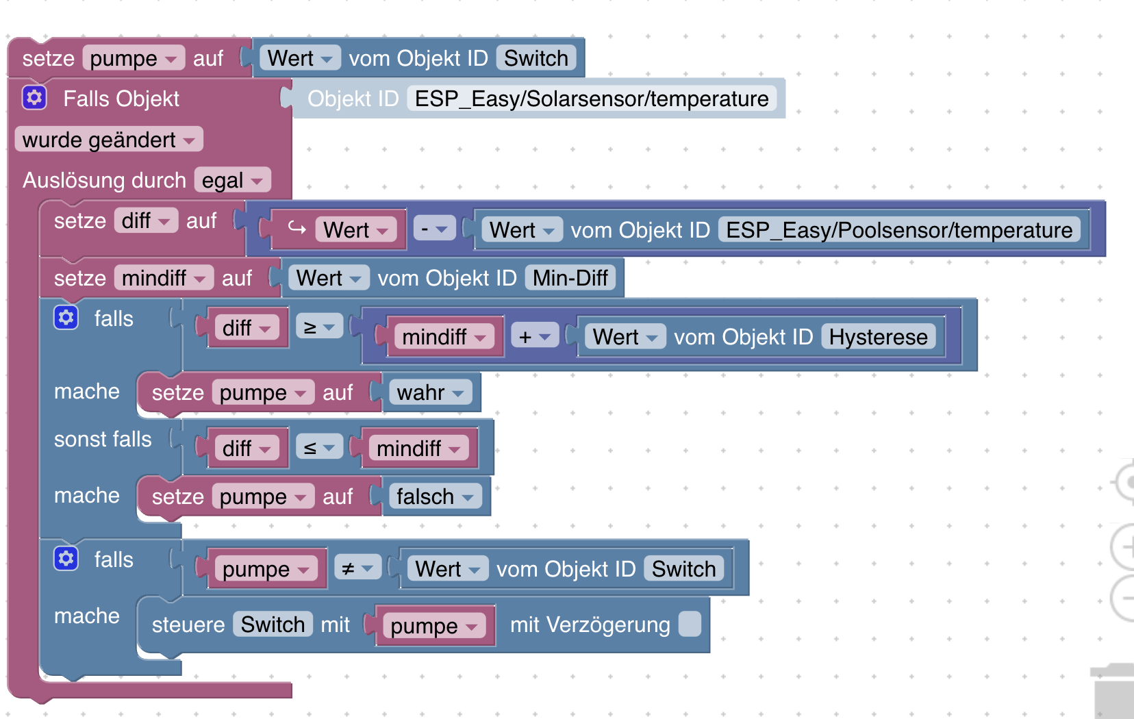

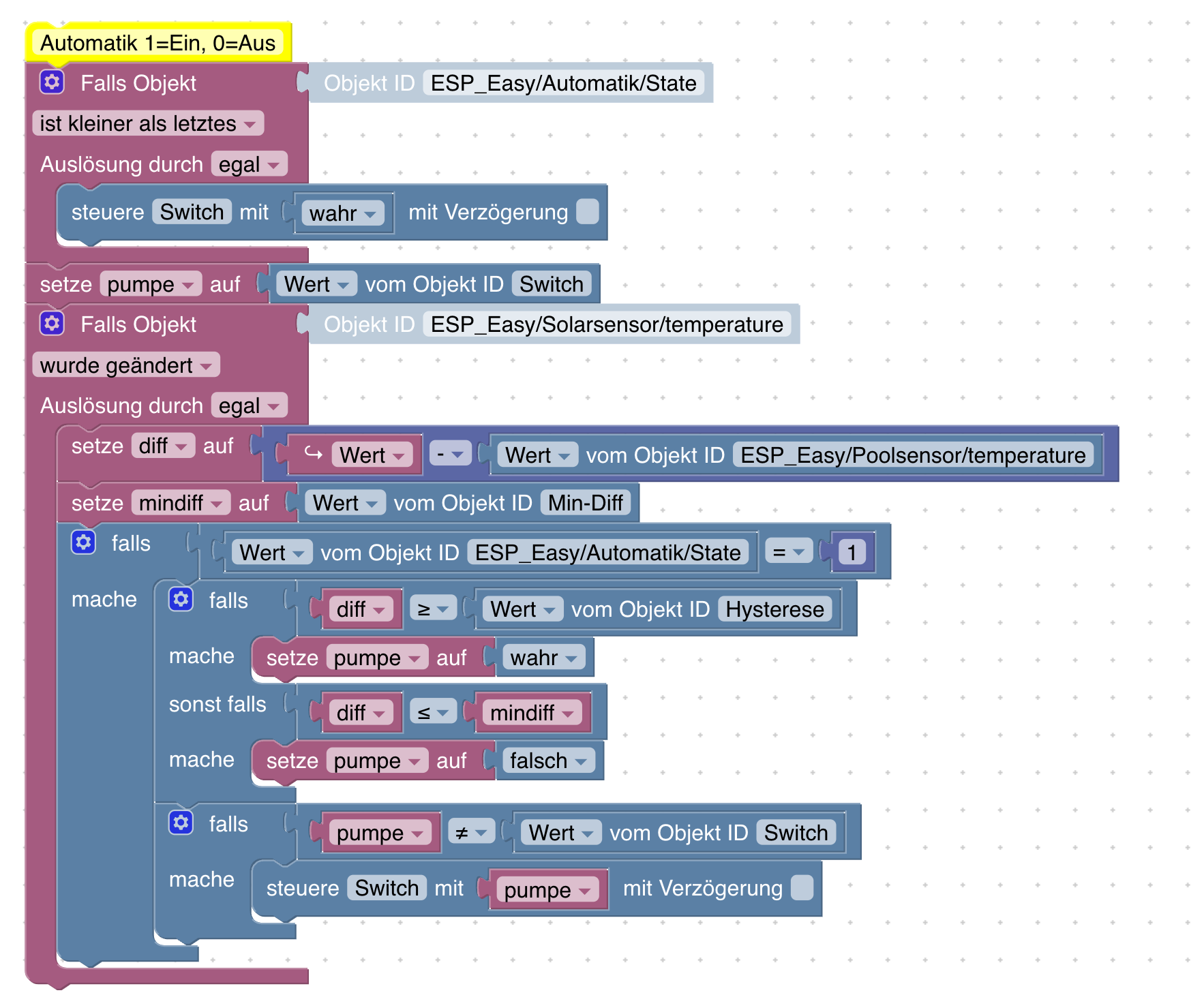

      Ich habe einen Datenpunkt erstellt: Ist-Diff
      Im Blockly soll die Differenztemperatur errechnet werden und in Ist-Diff übernommen werden.
      Das funktioniert im Bereich > 0 einwandfrei, wenn allerdings -0,1 errechnet wird, hängt die Berechnung, auch wenn es wieder positive Ergebnisse gibt.
      Wo liegt der Fehler?Bildschirm­foto 2023-01-19 um 17.25.49.png Bildschirm­foto 2023-01-19 um 17.22.15.png
        Homoran Global Moderator Administrators @hardl last edited by
        @hardl sagte in Selbst erstellter Datenpunkt, Problem <0:
        was sagt denn das debug log dazu?
        oder der Output eines debug Bausteins?
        Sind beide Datenpunkte vom Typ number?
          @homoran sagte: Sind beide Datenpunkte vom Typ number?
          ... und enthalten im Wert eine Zahl?
            @paul53 Danke für die Ergänzung!
            Das war/ist tatsächlich der Hintergrund und der wichtigere Punkt

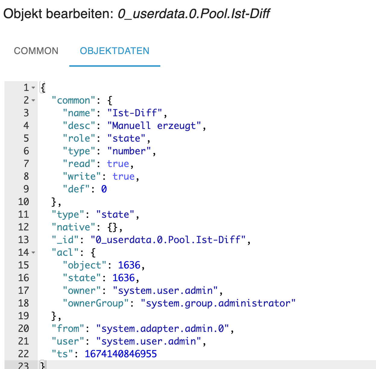

                        Im ioBroker-> Objekte wird es als numerisch angezeigt
                        In den Objektdaten? type=Number?
                        das heisst aber nicht, dass die "Zahl", die dort hereingeschrieben wird, wirklich eine Zahl ist.
                        Deswegen sind wir alle auf die Ausgabe der debugs aus dem Blockly gespannt.

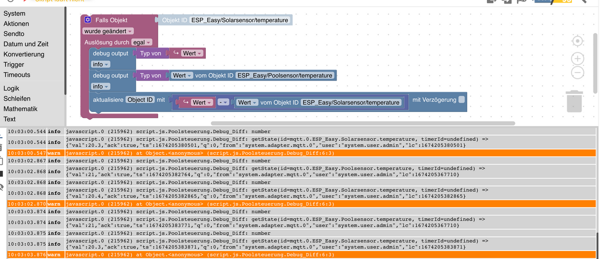

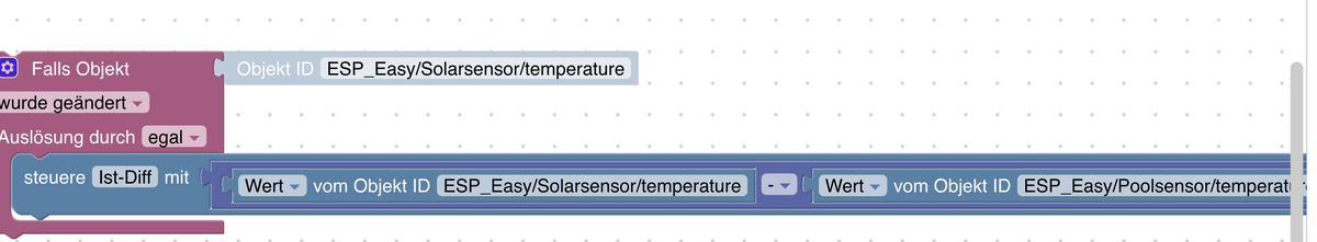

                          @homoran So, jetzt habe ich das getestet.
                          Es sieht so aus, als ob alle "numerisch sind, allerdings was ist der Fehler in 6:3 ?
                          Wie sehe ich eine Nummerierung der Zeile?

                            sehe ich da ein komma beim val wert ? - das ist keine zahl in javascript
                              hardl @liv-in-sky last edited by
                              @liv-in-sky Ja, alle Werte in den Datenpunkten der Objekte sind mit Komma.
                              • liv-in-sky
                                liv-in-sky @hardl last edited by
                                @hardl zahlen nur mit punkt in javascript
                                daher muss zuerst das komma in einen punkt verwandelt werden und dann das ganze wieder in eine zahl

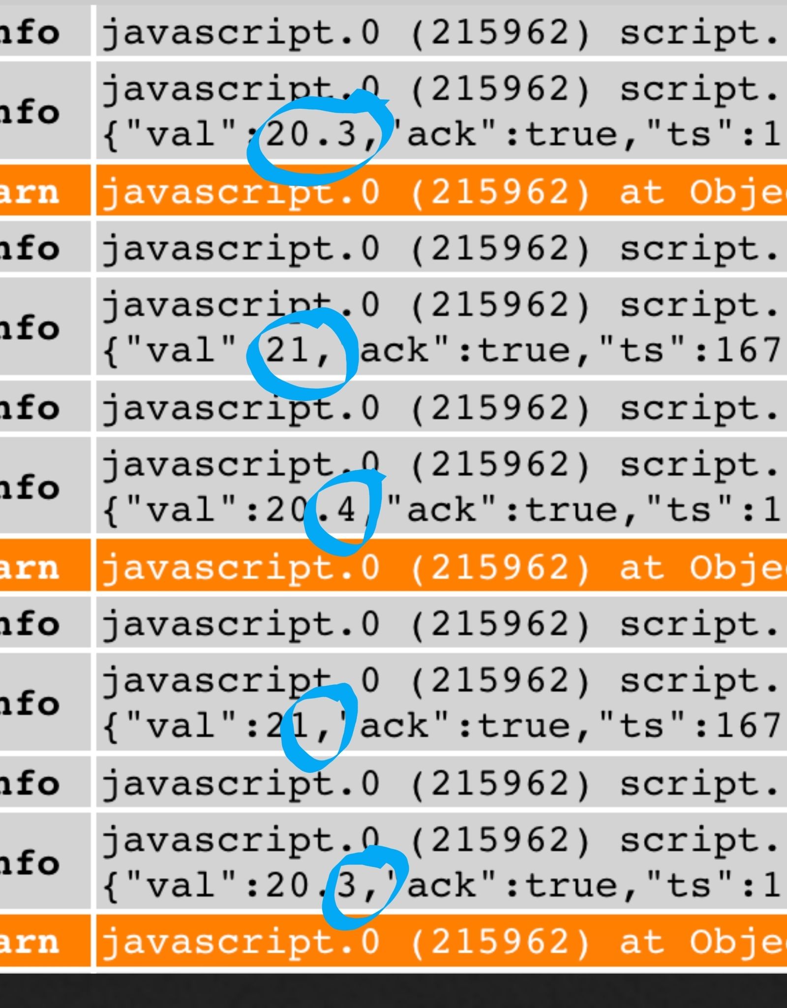

                                  @liv-in-sky Komischerweise kommt in den Protokollen das Komma nur bei glatten Werten mit ",0", bei ,1-9 wird ein Punkt dargestellt.
                                  Welcher "state" wird nicht gefunden?
                                  Homoran Codierknecht 3 Replies Last reply Reply Quote 0
                                    @hardl bitte keine Screenshots! als Text in code-tags posten!
                                    • Codierknecht
                                      Codierknecht Developer Most Active @hardl last edited by Codierknecht
                                      Hast Du irgendwo (hinter den anderen) vielleicht noch einen verwaisten Block rumdümpeln?
                                      Oder hast Du vergessen, in einem Block das "Object ID" durch einen echten DP zu ersetzen?
                                        wenn ich es richtig entziffern kann ist das Komma kein Dezimaltrenner, sondern als Abschluss aller Werte vorhanden
                                            @hardl
                                            geht es um diese Kommas?
                                            Die gehören nicht zur Zahl.
