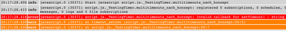

      Dabei habe ich noch ein paar Problemchen... z.B. mit dem Aufrufen der Funktion verzoegerte_funktion1.
      -> Warum geht es nicht? er erkennt den string nicht als functionsaufruf an. Ich habe da irgendeinen Wurm drin.
      oder: wie erreiche ich, dass verz_funktion in das setTimeout die Funktion verzeogerte_funktion1 reinschreibt/später ausführt?
      obj[verz_funktion] = verz_funktion;
      (die timeout_loeschen funktion sollte man erstmal "deaktivieren")
      Fehlermeldung:

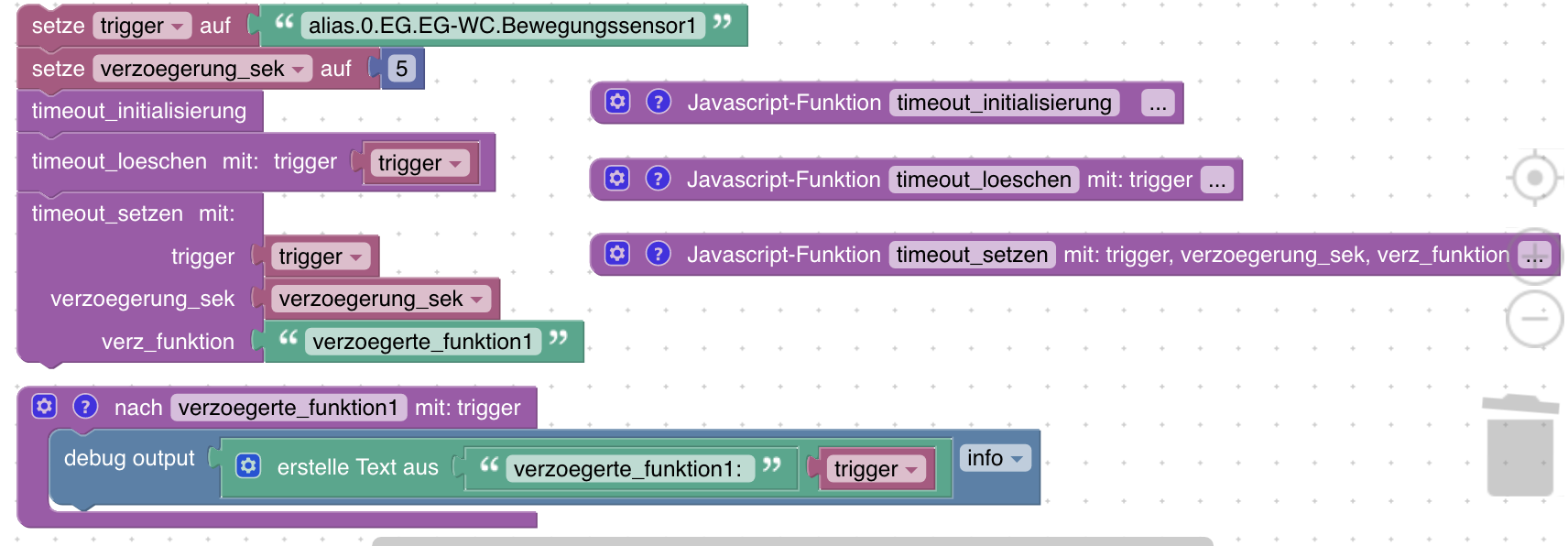

      Alles zusammen:
      timeout_initialisierung

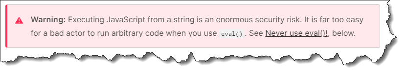

        Man könnte das mit eval() machen, aber:
        Das galt schon zu Basic-Zeiten als ganz schlechter Stil.
        Mal abgesehen vom Sicherheitsrisiko ist das Ganze äußerst langsam. Und ob Node.js (und damit ioBroker) das überhaupt unterstützt, weiß ich nicht.
        Vielleicht hat @paul53 da eine Lösung ... oder noch bessere Argumente dagegen 😉

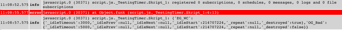

            einzeln funktionieren die Timeouts - also mit einem oder mehr clearTimeout im Code.
            Zusammen. Also beide laufen lassen geht nicht. Dann cleared er den ersten Timeout... keine Ahnung warum... oder besser gefragt: Warum führt er "funk" beim ersten mal nicht aus?
            Fehler:
            hm... irgendwie muss das gehen ...
              ptr @ptr last edited by
              @ptr bin schon weiter. Er führt die Timeouts beide aus. Jedoch hat er ein problem mit der Anzeige der Handles...

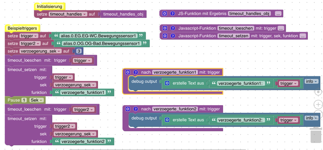

                                  @paul: ich poste mal den aktuellen Stand, macht inzwischen denke ich wieder Sinn:
                                  Eigentlich ist es nur ein "normaler Timeout-Block" der es ermöglicht einen funktionsaufruf zu verzoegern und dabei einen "dynamische" Bezeichnung hat, sodass das auch mit einem SelectorById-Trigger individuell in Blockly funktioniert.
                                  Es funktioniert nun auch mit dem "Multi-Timeout"... 🙂
                                  die drei functions - wie bekomme ich die erste davon ganz weg...?
