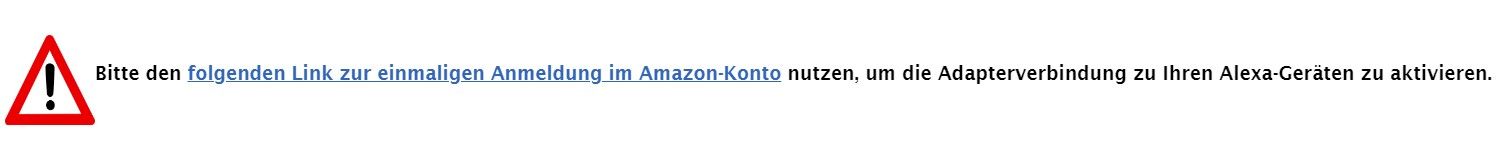

      Ich bin umgezogen und habe dies auch gleich zum Anlass genommen, ioBroker komplett neu aufzusetzen.
      Nun wollte ich den Alexa Adapter einrichten, bekomme es aber nicht hin, das Cookie anzufordern.
      Der folgende Link zeigt bei mir auf die Adresse http://172.29.0.1:42813/
      Wenn ich dem Link folge, erhalte ich lediglich einen Timeout Fehler. Es ist auch etwas seltsam, da mein komplettes Netzwerk unter 192.168.1.x läuft.
      Ich vermute, dass liegt daran, dass ich komplett die Echo Dots entfernt habe und überall die Sonos Boxen mit Alexa Integration aufgestellt habe.
      Alternativ gäbe es ja noch die Möglichkeit das Cookie manuell zu hinterlegen, wie hier beschrieben ist: https://www.gehrig.info/alexa/Alexa.html
      Das Problem mit dieser Anleitung ist jedoch, dass die Rubrik "Music and Books" abgeschafft wurde, oder zumindest bei mir nicht auftaucht.
      Weiss hier vlt noch jemand einen Rat, wie ich an das Cookie kommen könnte?
      Anmerkung: ioBroker läuft bei mir im Docker im Netzwerkmodus "host". Wenn ich aber die URL oben auf die IP des Servers ändere (mit Port 42813) führt dies auch zu keinem Ergebnis.
      ioBroker lief zuvor allerdings auch mit Alexa im Docker Host Modus problemlos.
