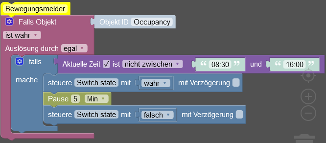

      Ich habe einen Zigbee Bewegungsmelder der in der Küche die inderekte Beleuchtung bei Bewegung für 5min einschalten soll. Das ganze funktioniert soweit, nur bekomme ich es nicht hin das die Beleuchtung nur in der "dunklen Zeit" (Abenddämmerung-Morgendämmerung) eingeschaltet wird.
      Hat jemand eine Idee was ich ändern muss ?
      Hier mein Blockly:

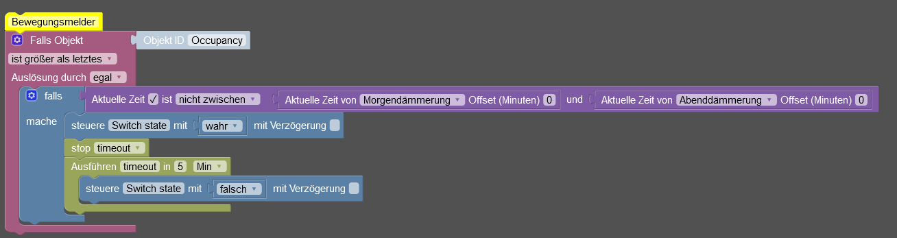

          pi_noob15 last edited by pi_noob15
          edit..... funktioniert so leider nicht
          danke für den Tipp...
          werde das mal testen.
          wenn ich feste Zeiten vergebe funktioniert es
