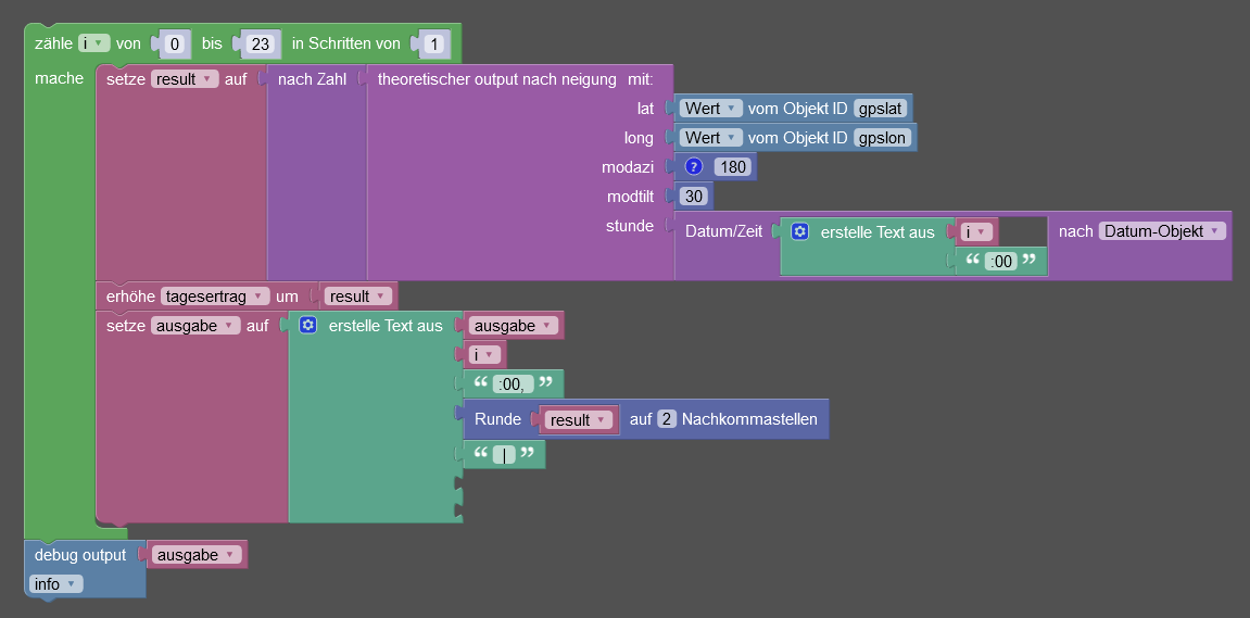

      ich möchte ein PV-Tracking (nur Neigung) bauen für mein Wohnmobil. Dafür möchte ich die optimale Neigung der Module in Abhängigkeit der Uhrzeit, aktuellen Koordinaten und Ausrichtung berechnen. Koordinaten und Ausrichtung liegen vor. Ich scheitere aber kläglich an der Berechnung. Ich habe zwei Varianten gebaut auf Grundlage von unten genannten Threads, aber beide bringen nicht das erhoffte Ergebnis. Ich bin mit der Mathematik leider überfordert und benötige hier eure Hilfe. Die Herausforderung ist nicht, den besten Winkel zu berechnen, sondern die konkrete, theoretische Leistung in Abhängigkeit von Uhrzeit, aktuellen Koordinaten, Neigung und Ausrichtung zu berechnen. Den Rest bekomme ich dann hin.
      Variante 1: https://forum.iobroker.net/topic/4953/script-sonnenstand-und-einstrahlung
      Ausgabe:
      0:00 Uhr: 0 | 1:00 Uhr: 0 | 2:00 Uhr: 0 | 3:00 Uhr: 0 | 4:00 Uhr: 0 | 5:00 Uhr: 0 | 6:00 Uhr: 0 | 7:00 Uhr: 0 | 8:00 Uhr: 0 | 9:00 Uhr: 183.35 | 10:00 Uhr: 401.56 | 11:00 Uhr: 551.24 | 12:00 Uhr: 632.75 | 13:00 Uhr: 641.67 | 14:00 Uhr: 577.46 | 15:00 Uhr: 443.85 | 16:00 Uhr: 244.08 | 17:00 Uhr: 0 | 18:00 Uhr: 0 | 19:00 Uhr: 0 | 20:00 Uhr: 0 | 21:00 Uhr: 0 | 22:00 Uhr: 0 | 23:00 Uhr: 0

      Ich rechne mit dem Skript die Leistung für jede Stunde heute aus. Leider passen die Werte null mit denen vom Adapter PV-Forecast überein, auch nicht verhältnismäßig. Für mich ist der reale Ertrag zwar irrelevant, da ich ja nur die beste Ausrichtung berechnen möchte, trotzdem habe ich große Zweifel, dass das stimmt
      Werte PVForecast von 9-16h zum vergleich

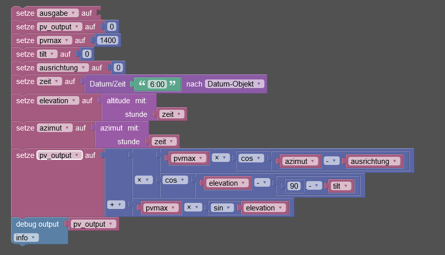

      Variante 2: https://forum.iobroker.net/topic/42892/mathe-genie-gesucht-kurvenberechnung/87?_=1674170079397&lang=de
       Ausgabe: 30.658461704697068

      Diese Ausgabe macht für mich auch keinen Sinn, weil um 6 Uhr ist die Sonne noch garnicht aufgegangen, da kann es noch keine Leistung geben...
      Welche Variante ich am Ende nutze ist mir wurscht, hauptsache ich kann die Nachführung realisieren. Kann mir jemand weiterhelfen?
      Vielen Dank für eure Hilfe!

          @paul53 oh je, was ein blöder Fehler. Copy paste ist was für fortgeschrittene. Danke Paul! Funktioniert jetzt beides einwandfrei mit plausiblen Ergebnissen.
