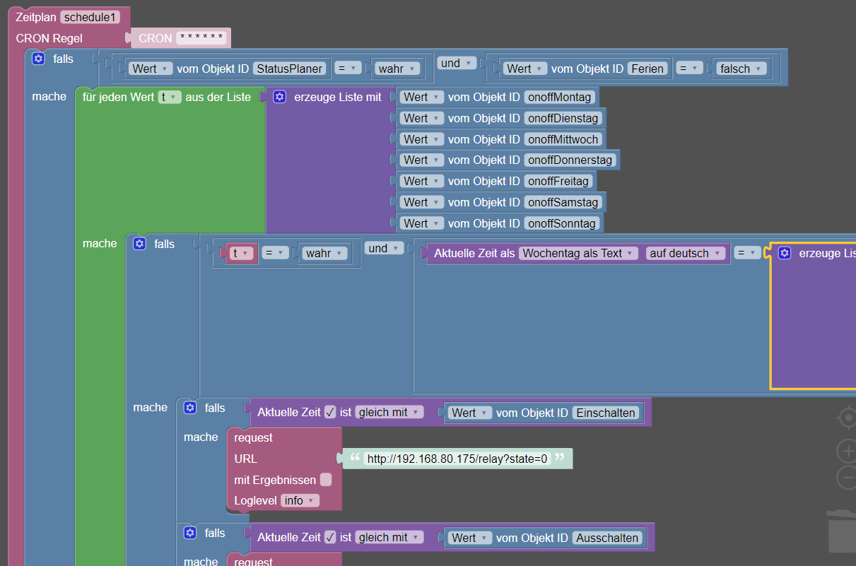

      Ich bin gerade daran ein Blockly-Script zu erstellen, das in einer Schleife alle Wochentage durch gehen soll, und jeden Tag kontrollieren soll ob der jeweilige Tag auf True/false ist. Wenn er auf wahr ist soll das unten dran ausgeführt werden.
      Ich komm da nicht ganz weiter.. zudem muss ich ja auch noch eine abfrage erstellen, um den aktuellen Tag herauszufinden.
      Nur weiss ich nicht ganz wie ich das umsetzen soll
      lg

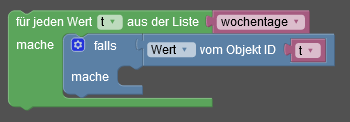

        @kaile45 ersetze mal den Block " t=wahr " mit folgendem:

          Für mich stellt sich eher die Frage: Was stehen da denn für Werte drin? Strings? Zahlen? Boolean?
          K DJMarc75 2 Replies Last reply Reply Quote 0
            kaile45 @Codierknecht last edited by
            @codierknecht ja, boolean. Wenn ich die Liste halt ausführe rührt sich gar nichts
            • DJMarc75
              DJMarc75 @Codierknecht last edited by
              @codierknecht sagte in Zeitplan Wochentag prüfen?:
              Die Liste enthält doch schon die 7 Werte.
              Grad auch aufgefallen - dann bin heut ICH der Dapp 😁
              Aber den Wert vom jeweiligen Objekt in die Liste einzutragen ist mMn nicht sinnvoll...
              Eher so am Anfang und ausserhalb vom Trigger:
              und dann die Schleife nach folgendem Prinzip:
              Codierknecht K 2 Replies Last reply Reply Quote 0

                @djmarc75 sagte in Zeitplan Wochentag prüfen?:
                Würde ich auch so machen, damit man immer den Bezug zwischen Objekt und Wert hat.
                  kaile45 @DJMarc75 last edited by
                  @djmarc75 werde ich mal ausprobieren, danke. Ich verstehe aber nicht ganz warum default und nicht direkt die Werte?
                  DJMarc75 Codierknecht 2 Replies Last reply Reply Quote 0
                  • DJMarc75
                    DJMarc75 @kaile45 last edited by
                    @kaile45 sagte in Zeitplan Wochentag prüfen?:
                    Da sollst Du ja jeweils den Datenpunkt für die Wochentage auswählen.
                    Wenn da der jeweilige Wert vom DP in die Liste kommt, woher soll denn dann die Abfrage in der Schleife wissen welcher DP das liefert? Da stehen dann in der Liste nur boolsche Werte drin ohne Verweis auf den jeweiligen DP.
                    • Codierknecht
                      Codierknecht Developer Most Active @kaile45 last edited by
                      Weil das nur ein Beispiel ist und das Prinzip verdeutlichen soll.
                      Nicht jeder hat Zeit und Lust, Deinen Objektbaum nachzubasteln um damit einen passenden Screenshot zu machen.
